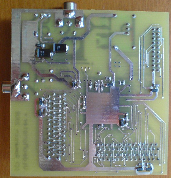

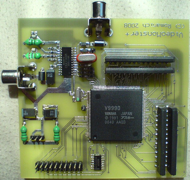

Только что собрал. Седня буду звонить плату и писать совд.

Чо ж ты на маску зажилился... С ней паять поудобнее smile

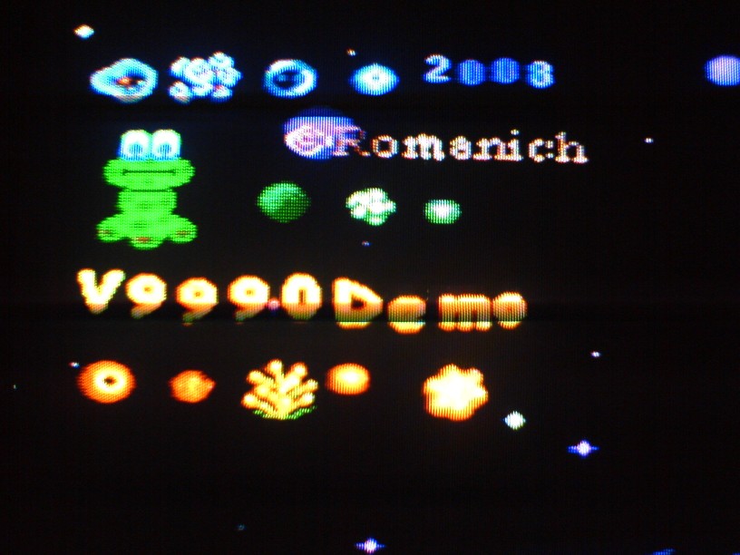

Ну вод... запарил себе мозги окончательно, пока искал глючки видеокарточки на V9990. Один адресный бит был не пропаян - из-за этого спрайты выводились где попало, прикосновение к V9990 вело к мерцанию на экране.
Токо что написал демку на V9990. Тайлы на фоне - плоскость B, скролится по X. Спрайты - некоторые движутся и анимируются.
Не хватает звука

P.S. маску не потребовал, шоб дешево вышло. Я могу и без маски wink
