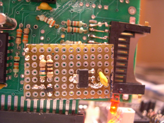

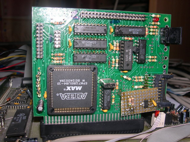

Postby lvd » 20 Jul 2008, 12:48
надеюсь, КОЕ проикается smile
приколхозил другой разъём. Раз КОЕ божился, что 3.7в на выходе альтеры, то забил на ПУ на кт315 (и вообще, на кт315 принципиально забиваю), оставив тупо резистор в разрыв провода. Ну и наконец приколхозил включатор питания СДкарточки на 2 деталях - п-канальном полевике и лм1117.
PS: ну и ессно, всё работает...
