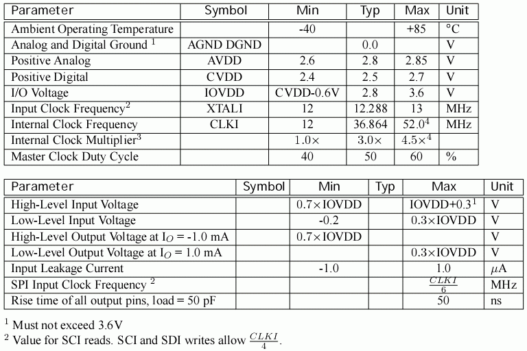

KOE wrote:Интересует настройка скорости spi. Есть желание выставить на максимум, а то с дефолтной конфигурацией mp3 играет хреновато прямо скажем...
в VS1003 по дефолту стоит частота ядра соответствующая 128 кбпс.
Поэтому мп3 с переменным битрейтом до 320 кбпс будут играть с дрожжанием.
Надо разгонять DSP (40-60 МГц)
по SPI. запись MCK/4=3 МГц, чтение MCK/6=2 МГц. Тоесть клок SPI нежелательно подымать до 2 МГц (хотя у мну до 8 МГц играло через раз)
Romanich
Posts: 1084
Joined: 22 Nov 2007, 15:12
Postby KOE » 30 Jul 2008, 07:14
Romanich wrote:в VS1003
У меня vs1033.
Romanich wrote: соответствующая 128 кбпс. Поэтому мп3 с переменным битрейтом до 320 кбпс будут играть с дрожжанием.
Я умножаю входную частоту на 4 (получается нечто порядка 50 МГц). Играет все, в т.ч. vbr и 320 kbps.
Romanich wrote:по SPI. запись MCK/4=3 МГц, чтение MCK/6=2 МГц.
У меня MCK=60 МГц, а SPI тактируется частотой MCK/4 и все прекрасно работает (инициализация сдкарты идет с частотой MCK/254). В датом шыте на сдкарты написано, что можно работать на частотах до 20 МГц.

Romanich wrote:в VS1003 по дефолту стоит частота ядра соответствующая 128 кбпс. Поэтому мп3 с переменным битрейтом до 320 кбпс будут играть с дрожжанием. Надо разгонять DSP (40-60 МГц)
в вс1001 в лице её китайского клона ma8201 ставиццо кварец на 14мгц (ширпотреб спектрумский) и она работает на 28мгц, на этой частоте она играет 320кбпс и вбр вообще без вопросов.

Postby Romanich » 30 Jul 2008, 08:27
KOE wrote:У меня vs1033.
один хрен что и 1003 (касаемо вопроса).
Romanich wrote:Надо разгонять DSP (40-60 МГц)
KOE wrote:Я умножаю входную частоту на 4 (получается нечто порядка 50 МГц). Играет все, в т.ч. vbr и 320 kbps.
я тоже множу на 4: 12.288*4=49.152 Мгц, длятого шоб vbr + 320кбпс играл
Romanich wrote:по SPI. запись MCK/4=3 МГц, чтение MCK/6=2 МГц. Тоесть клок SPI нежелательно подымать до 2 МГц (хотя у мну до 8 МГц играло через раз)
KOE wrote:У меня MCK=60 МГц, а SPI тактируется частотой MCK/4 и все прекрасно работает (инициализация сдкарты идет с частотой MCK/254). В датом шыте на сдкарты написано, что можно работать на частотах до 20 МГц.
Я про VS'овский MCK wink
MCK=12.288 MHz - кварц для мп3 чипа.
Не знаю как там в 1033, в шите на 1003 сказано что спи клок должен быть в 4 раза меньше кварца (мастерклок мп3) при записи и в 6 раз меньше при чтении.
Мои растактовки:
PCK = 180 MHz
MCK= PCK/3 = 60 MHz (мастерклок АРМа - первая частота шины)
SPI:
MCK/150 = 400 kHz - инит MMC/SD
MCK/3 = 20 MHz - работа ММЦ/СД
MCK/30 = 2 MHz < 12.288/6 (mp3-MCK/6) - мп3
lvd wrote:в вс1001 в лице её китайского клона ma8201 ставиццо кварец на 14мгц (ширпотреб спектрумский) и она работает на 28мгц, на этой частоте она играет 320кбпс и вбр вообще без вопросов.
а вот VS'ку в этом случае нада конфигурить - разгонять smile

Postby Romanich » 30 Jul 2008, 08:42
Я ошибся.
у VS1003 под MCK имелась ввиду умноженная частота (CLKI) а не кварц

мну с вас пухнет. Ну подумаешь, подали мр3файл на мр3декодер, и он заиграл. А скоко плейму! :-))
Аж картинками из датошытов кидаться начали, прям какбутта вселенцкий спор :)))
