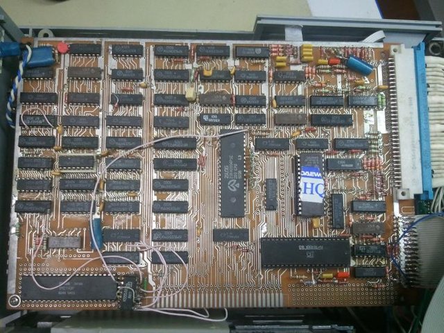

Судя по картинке, ТМ2 для турбирования на макетке нету.
P.S. Плата скорпа у тебя вообще какаято странная, на ней разводка верхнего слоя - вертикальная, а на фирменных платах - горизонтальная (вон даже на древней SC12 которую я выше привел) (видимо клон какойто совсем древней платы). Последняя версия "желтых" плат SC14, дальше пошли уже "зеленые" SC15, SC16. Либо у вас когда платы делали - сделали по зеркальным шаблонам, а потом детали запаяли с обратной стороны.
У тебя на плате на разъемах все сигналы перепутаны, те что должны быть в верхних рядах у тебя в нижних и наоборот, те что в нижних у тебя в верхних.

Так и есть, я сам когда увидел (когда подключал вга выход), несколько охренел. Реально запаяли с другой стороны все детальки.
