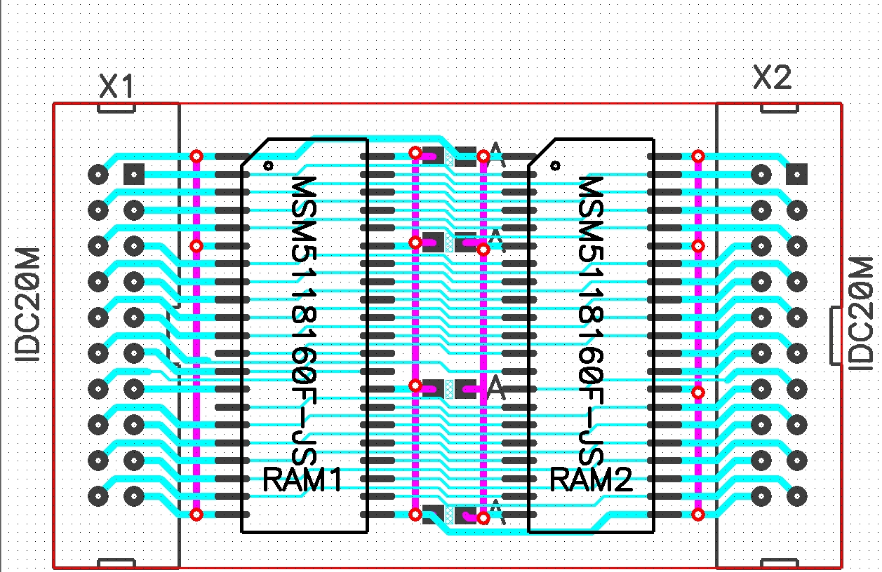

Postby solegstar » 20 Nov 2013, 02:18
deathsoft, я, когда экспериментировал с такой же схемой на Профи 5 (чуть выше в треде было), то мне попался такой вот симм72 с 4шт. чипами EDO hyb5118165bsj-60, сделал отдельно плату -
Поставил отдельно буферы ир22 и понеслось. Для Профи мне понадобилось еще сделать объединение WE из 4х для 2х чипов на ЛИ1, в АТМке этого делать не надо, как оказалось. Вобщем реально плату развести как для Профи, так и для АТМ по замене всех РУшек без порезов платы, чисто в панельки памяти вообще без проблем. Теперь дело за zorel`om, это на его плате я экспериментировал. Насчет FPM - вопрос открыт, т.к. возможно были битые сами микросхемы. Ведь в режим FPM или EDO чипы никто не включал...

Postby deathsoft » 20 Nov 2013, 22:41
solegstar wrote:Вобщем реально плату развести как для Профи, так и для АТМ по замене всех РУшек без порезов платы, чисто в панельки памяти вообще без проблем.
А како в этом смысл, если zorel разводит новую плату под ATM, там можно сразу развести под soj. Вместо РУ7 на старые платы 2 сожа можно и на мгтф впаять, вместо буферов использовать ненужные АП6 прямо с платы, как это сделал я.
