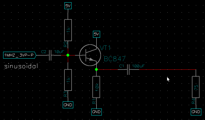

deathsoft wrote:Схема с общим коллектором является источником напряжения с низким выходным сопротивлением,
Ну заебись, значит вот эта схема
будет на выходе давать идеальный синус 1 МГц, размахом 3в (как на входе)? Так?

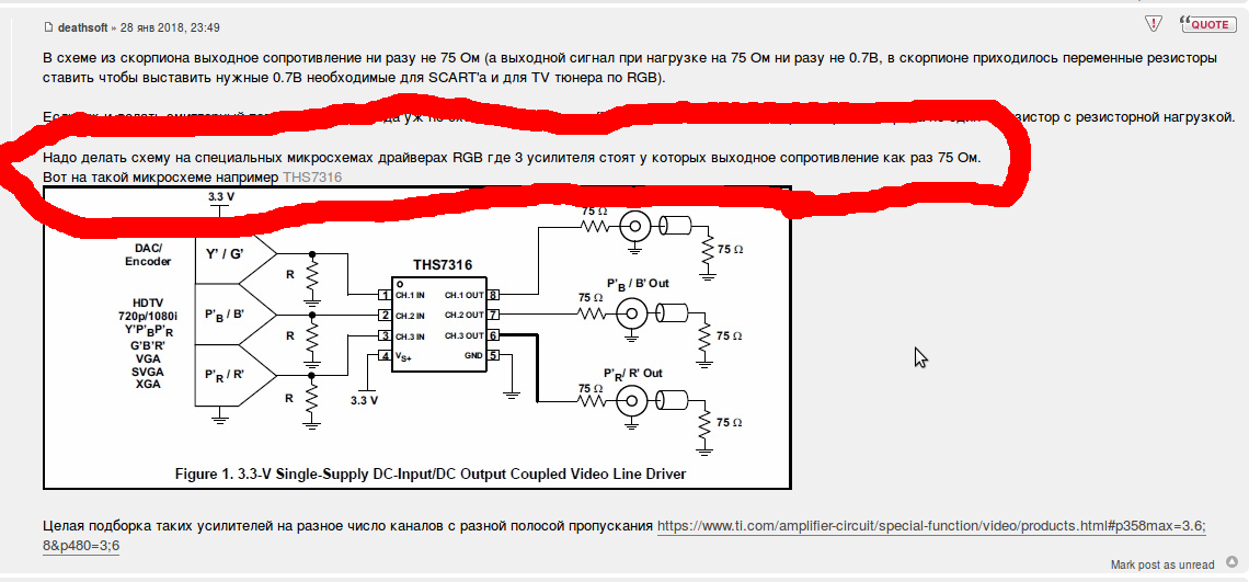

deathsoft wrote:Надо делать схему на специальных микросхемах драйверах RGB где 3 усилителя стоят у которых выходное сопротивление как раз 75 Ом.
Вот на такой микросхеме например THS7316
Вот цитата ещё раз.
Тут говорится про микросхему, у которой стоят 3 усилителя (внутри микросхемы, очевидно) и у которых (у усилителей внутри микросхемы) выходное сопротивление 75 Ом и что эта микросхема называется ths7316

lvd wrote:будет на выходе давать идеальный синус 1 МГц, размахом 3в (как на входе)? Так?
Очевидно, что ничего не выдаст на выходе, т.к. транзистор будет просто напросто заперт, т.к. не задана рабочая точка по постоянному току, конденсатор то разделительный убери.

lvd wrote:у которых (у усилителей внутри микросхемы)
Где это сказано было? Была приведена конкретная схема (в которой выходное сопротивление усилителей равно 75 Ом), и ссылка на датошит.

deathsoft wrote:Очевидно, что ничего не выдаст на выходе, т.к. транзистор будет просто напросто заперт, т.к. не задана рабочая точка по постоянному току, конденсатор то разделительный убери.
Всё там задано как надо, рабочую точку задают R2 R3. Но кто-то пиздит о том, что эмиттерный резистор в этой схеме не важен, не так ли? Так вот я и спрашиваю, что выдаст на выходе (на резисторе 75 ом)?

deathsoft wrote:Где это сказано было? Была приведена конкретная схема (в которой выходное сопротивление усилителей равно 75 Ом), и ссылка на датошит.
Тебе в третий раз процитировать где это было СКАЗАНО?
Да пожалуйста, вот обвёл красным:
