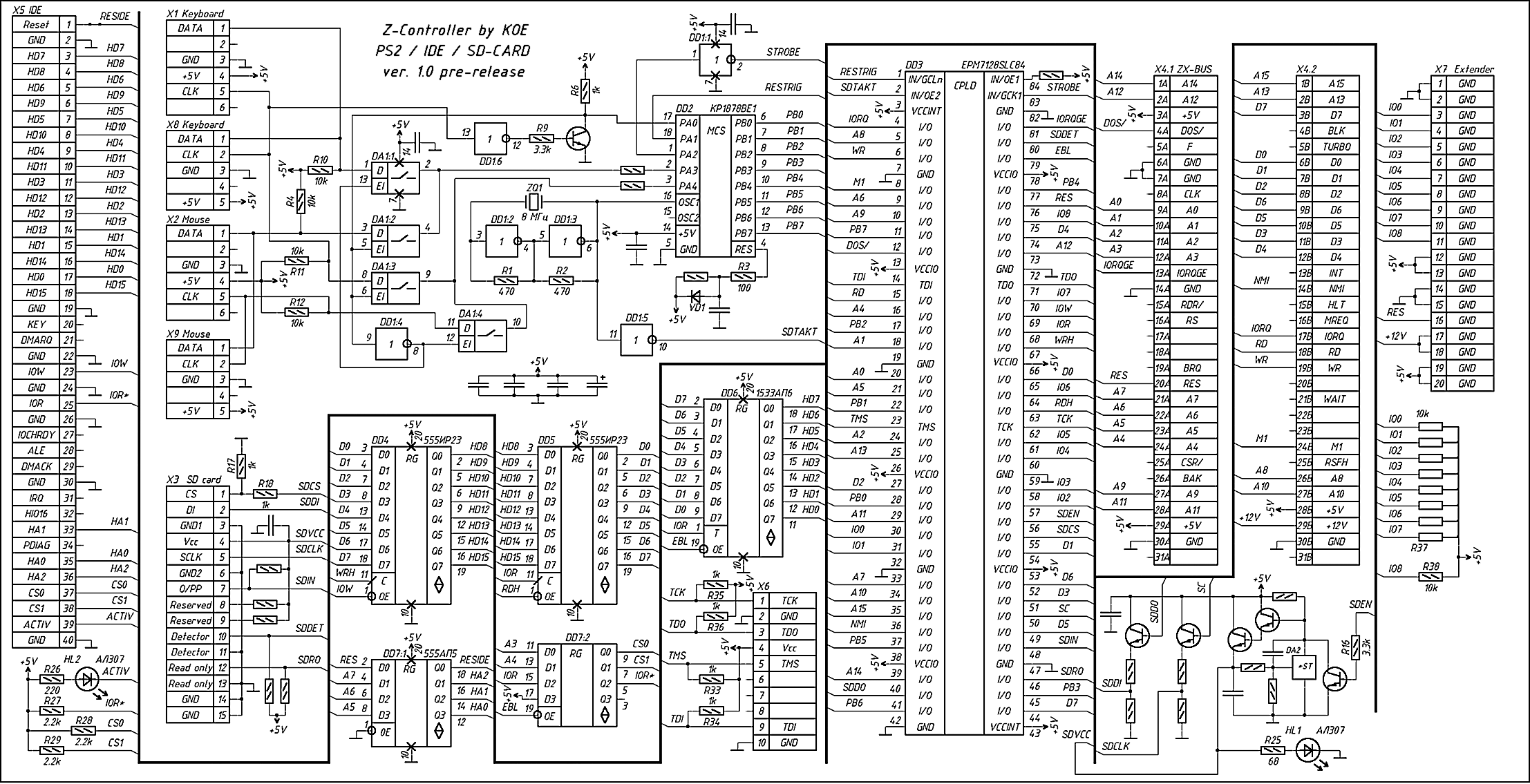

Принципиальная схема ZC. 'pre-release', пока еще не последний вариант и проставлены не все номиналы.
