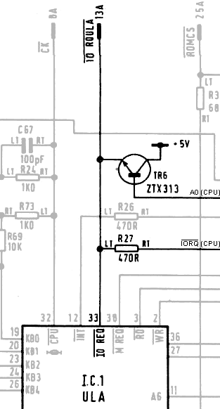

Лёш, а это где на амстраде можно посмотреть, ссылку или схему не дашь?

насчет амстрада мне тоже интересно. 5 лет назад я общался с буржуями, а конкретно с Zilogом, автором divide (у них парк машин 90% оригинальные спектрумы). Он мне сказал, что дешифрацию внешних любых устройств делают стандартно по iorq без всяких блокировок. на мой вопрос о iorqge он посмеялся (как такого iorqge там нет, есть некий сигнал iorqula) и сказал, что так никто никогда не делал и не делает.
Postby DDp » 10 May 2008, 10:08
Если посмотреть схемы issue3,4 (lvd.nm.ru/ZX/) видно, что сигнал на контакте 13A разъёма - это фактически сигнал блокировки. Установкой в "1" внешнее устройство блокирует прохождение /IORQ к дешифратору внутренних портов. В "Z"-состоянии вн.порты не блокируются.
Нет никаких оснований для формирования сигнала блокировки использовать сигналы /IORQ, /RD, /WR, /MREQ (достаточно только адреса).
