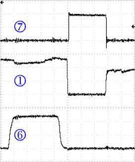

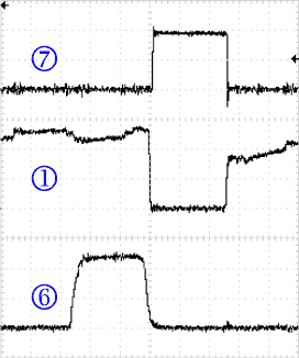

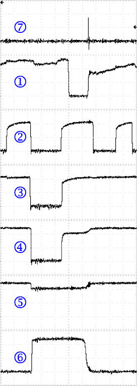

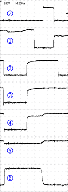

Postby DDp » 02 Oct 2008, 22:36
lvd wrote:могу точно сказать, что будет ненулевое время выпадения VT2 из состояния насыщения... Но как это влюёт на - хз.
Pentagon1024SL2.2
при установленном GeneralSound (в первом слоте) портилась AY-музыка в режиме turbo, в normal - играло нормально.
(Z80 normal)
(Z80 turbo)
(1) - IORQ/WR/RD (Z80)
(7) - BDIR (AY)
Не стал мудрить - тупо увеличил номинал R12 до 2кОм (меньше насыщение - быстрее рассасывание):
(Z80 normal)
(Z80 turbo)

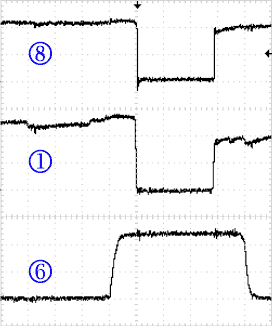

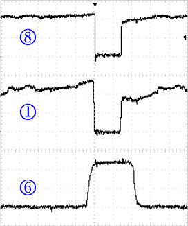

Postby DDp » 02 Oct 2008, 22:38
Блокировка "своих" портов не пострадала:
(Z80 normal)
(Z80 turbo)
(8) - WRBx/RDBx

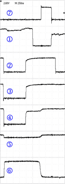

Postby DDp » 02 Oct 2008, 22:43
(Попутно...) Возможная причина неработоспособности GS во втором и третьем слоте.
В первом слоте (выполняется команда OUT(#B3) ):
В третьем (и во втором) слоте ("иголка" на RDB3 гораздо больше):
IORQ2 и IORQ3 несколько задержаны по отношению к WR.
