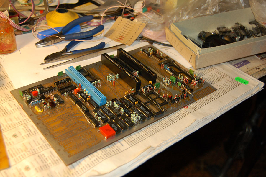

Неутомимый маньяг koe начал собирать очередной ZX

Я почти уж спаял. Осталось только за памедью в Ногинск сгонять. В Москве РУ5/РУ7 стоят так шо песец, а у меня где-то под кроватью валяется плата от ЭВМ 'Искра', где стоит с полсотни РУ5.

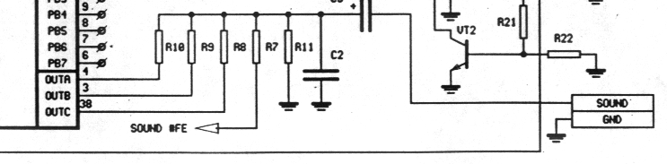

Продолжаю вкуривать схему сабжа. В контроллере 128k стоит прецизионный малошумящий операционник К157УД2. Я был уверен, что он там по прямому назначению - в звуковом предусилитете - но фигушки, на нем ком-порт сделан. Выпадаю в осадок потихоньку... И это вместо того, чтобы поставить попсовый 1401УД2, где 4 ОУ в 1-м корпусе, и на ком-порт хватило бы, и на стерео предусилитель осталось бы. А вот от схемы микширования каналов AY ваще торчу до сих пор.
Ну вот что на данный момент имею: собранная плата без памяти. Как только поставлю память, начнется самый интересный этап - взлом прошивки

KOE wrote:Продолжаю вкуривать схему сабжа. В контроллере 128k стоит прецизионный малошумящий операционник К157УД2. Я был уверен, что он там по прямому назначению - в звуковом предусилитете - но фигушки, на нем ком-порт сделан. Выпадаю в осадок потихоньку... И это вместо того, чтобы поставить попсовый 1401УД2, где 4 ОУ в 1-м корпусе, и на ком-порт хватило бы, и на стерео предусилитель осталось бы. А вот от схемы микширования каналов AY ваще торчу до сих пор.
компорт и разводка AY вроде как по стандарту фирменного 128го (там звук моно)
