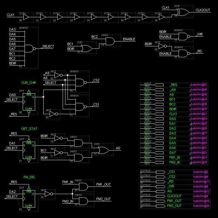

Postby DDp » 17 Nov 2008, 23:14
Накидал... "за полчаса". Не проверял/не шил. happy
(16.2 KB) Not downloaded yet

Postby CHRV » 17 Nov 2008, 23:27
DDp wrote:Накидал... "за полчаса". Не проверял/не шил.
СТраница сайта: http://www.nedopc.com/TURBOSOUND/ts-fm.php
Исходник: http://www.nedopc.com/TURBOSOUND/tfm_plm_src.zip
Прошивки: http://www.nedopc.com/TURBOSOUND/tfm_plm.zip
При разработке я эту схему представлял не в графическом виде, а как набор функций - который описал на соответствующем языке. cool
Postby Black_Cat » 18 Nov 2008, 08:51
пасиб. А на сдвиги фронтов CS относительно A0 судя по всему забили т.к. и так работает? Или просто программно разнесли запись в эти регистры?
