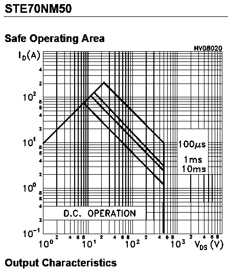

в датошытах приведён ОБР для импульсов. Видно, что в импульсах макс. мгн. рассеиваемая мощность больше. В постоянке она дана на 1ой странице.
во2.
ниже ОБРа нарисована зависимость теплового сопротивления от скважности и длительности импульсов. Явно виден переход в стационар.
В сумме, всё работает в стационаре, будучи правильно ограниченным по выделяемой мощности.

Вот для сравнения даташит на мощный полевик ste70nm50 (600Вт) (что называется - почувствуйте разницу, а всякие фэйк полевики от irf - это лажа, 50-100Вт максимум)
http://www.st.com/stonline/products/literature/ds/7713/ste70nm50.pdf
(Заметте, у этого полевика - при столь большом корпусе - указан скромный ток, всего 70А, а не 240А как у irf для корпуса TO220AB, и еще - указана область безопасной работы для DC, а не только для импульсов, и прошу обратить внимание на токи и напряжения в этой области при Uds=10В, это всего Id=50А, мощность 500Вт, что соответствует корпусу). Аналогичные транзисторы выпускают фирмы infenion и ixys.

deathsoft wrote: и еще - указана область безопасной работы для DC, а не только для импульсов,
Повторяться не буду. Про ОБР я писал выше, ты видимо в режиме write-only. Хотя, ввиду предыдущей мессаги, я могу тебя понять.
