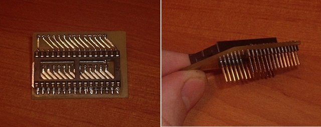

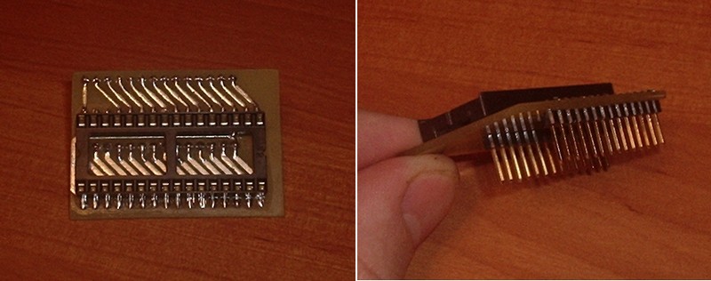

Короче, посоны, я по совету дезсофта решил поменять в кае пзу на флешь. Сковырнул с материнки 29f010 атмеловскую, сколхозил с помощью утюга и принтра переходник с 27с512 (см. фотку). Что я сделал в переходнике: посадил A16, WE и неиспользуемые ноги на землю, на 32 ногу подал +5. Прошивать буду на первопневой мамке медодом хотсвопа. А теперь вопрос: оно у меня заработает в спектруме?

Postby нолька » 11 Mar 2010, 17:43
заработает (я 29ф010 на профик в 2000 году ставил), тока такими ногами ты всю панель раздербанишь на кае
Postby robat_e » 11 Mar 2010, 17:46
нолька wrote:тока такими ногами ты всю панель раздербанишь на кае
Хоть и жалко друга, зато входит туго. В смысле контакт хороший будет. Если чо, панельку поменять не проблема. Или ваще нах ЗИФ панель вкорячу.
Postby нолька » 11 Mar 2010, 17:55
я делал так (не для спектрума): в плату паял цанговую панель, в нее втыкал обычную и туда уже втыкал платку со штырями.
Postby lvd » 11 Mar 2010, 19:26
robat_e wrote:WE на землю
эээ, ЧО? /WE надо на 1.

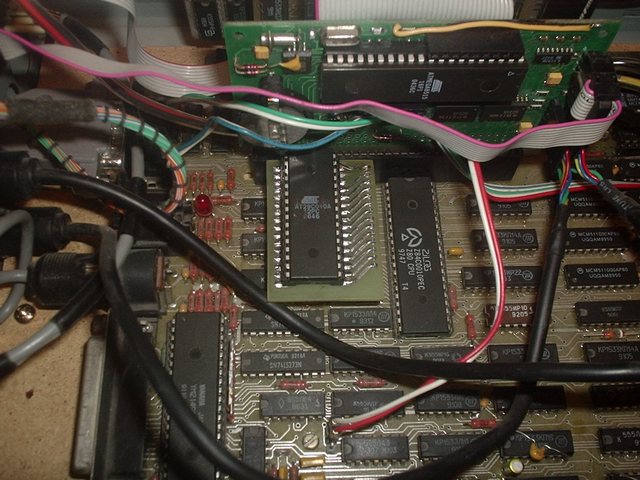

Всё получилось просто отлично :) Короче, описываю процесс. Взял из комплекта унреала ром, поскольку там хз какое чередование бейсиков, тырдосов и тестов, я попилил его хекс едитором на 4 куска и смешал их в правильном порядке, так как флешь мегабитная, я слепил из двух кусков по 512кбит один. Потом подготовил загрузочную дискету с юнифлешем, записал туда прошивку каевскую и загрузился с дискеты на первопневой мамке, выдернул биосовый флешь, вставил прошиваемый и запустил юнифлеш, ну и прошил. Профит. Ниже представлена фотка в "интерьере" :)
Postby lvd » 12 Mar 2010, 17:16
robat_e wrote:ЧО ЧО, даташыты надо внимательно читать, а не картинки разглядывать.
Великий читальщик даташитов? Тогда расскажи, почему на фотке (из жопы достатой - нихуя не видно) at29c010a, а выше написано про некую атмеловскую 29f010? Последней в природе не существует. И да, в at29c010a /WE инверсный и должен быть в 1.
