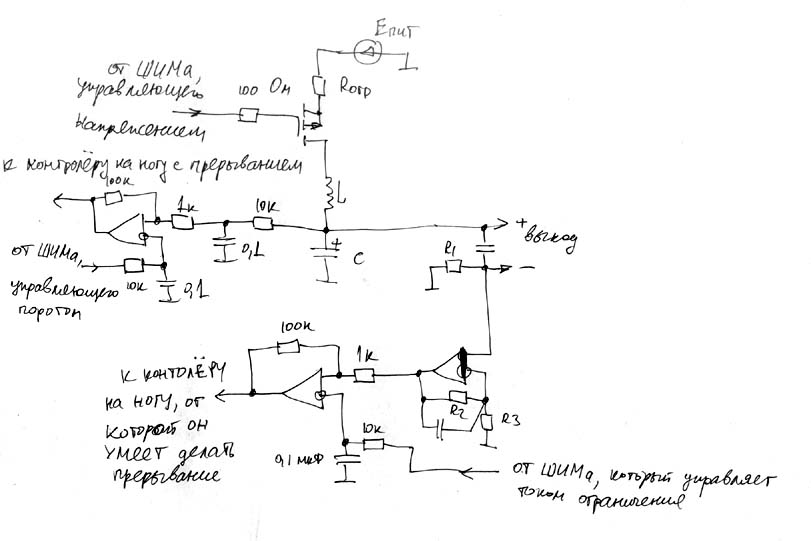

Postby KOE » 02 Aug 2010, 21:22
я бы сделал нечто такое:
Позволит плавно рулить выходным напряжением и плавно задавать ток срабатывания защиты от перегрузки. Если в контролёре нет цапа и ацп, то понадоятся 3 шимнега и 2 ноги, от которых можно прерывания подключить. Операционнег нужен такой, чтоб работал во всем диапазоне питающих напряжений, т.е. счетверенный биполяр типа кр1401уд2а, лм324 который. Надо тока помнить, что лм324 и уд2а аналоги с точностью до полярности подключения питалова.
Да, забыл нарисовать на схеме, выходное напряжение надо подавать на компаратор, предварительно поделив его, т.к. ШИМ в контролёре, наверно, ниасилит выдать более 5В. И по поводу включения мосфета - нарисовал первое, что в голову пришло, лучше еще покурить доки, там обычто нечто более оригинальное придумывают. Да, и еще диод шоттки поставить, чтоб мосфет не умер от эдс самоиндукции!!!
(54.86 KB) Not downloaded yet
Postby lvd » 02 Aug 2010, 21:41
KOE wrote:я бы сделал нечто такое:
Сравните с Image
Postby lvd » 02 Aug 2010, 21:43
KOE wrote:Да, и еще диод шоттки поставить, чтоб мосфет не умер от эдс самоиндукции!!!
Нет. Диод с стока мосфета на землю, чтобы ток мог течь через катушку и тогда, когда мосфет закрылся. А то многие мосфеты щяс avalanche rated, их ЭДС самоиндукции не напугать :-)
И кстати топология получилась нифига не буст, а бак - им только понижать напругу можно.
Postby KOE » 02 Aug 2010, 21:44
lvd wrote:Сравните с
нельзя плавно всем рулить от контролёра. А если дополнить цепями управления, получится или также, или сложнее.
Postby KOE » 02 Aug 2010, 21:45
lvd wrote: Диод с стока мосфета на землю, чтобы ток мог течь через катушку и тогда, когда мосфет закрылся.
именно это яи имел в виду.
lvd wrote:И кстати топология получилась нифига не буст, а бак - им только понижать напругу можно.
чуть-чуть схему поменять, у повышать можно. Я в пкрвом посту не заметил, что нужно именно повышать.
Postby deathsoft » 02 Aug 2010, 21:48
Диод свободного хода то у тебя где?
Postby deathsoft » 02 Aug 2010, 21:49
Кстати а транзистор то чего п-мопный?
Postby KOE » 02 Aug 2010, 21:50
deathsoft wrote:Диод свободного хода то у тебя где?
читай текст в посту, я его забыл нарисовать.
deathsoft wrote:Кстати а транзистор то чего п-мопный?
удобнее в данном контексте.
