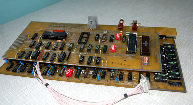

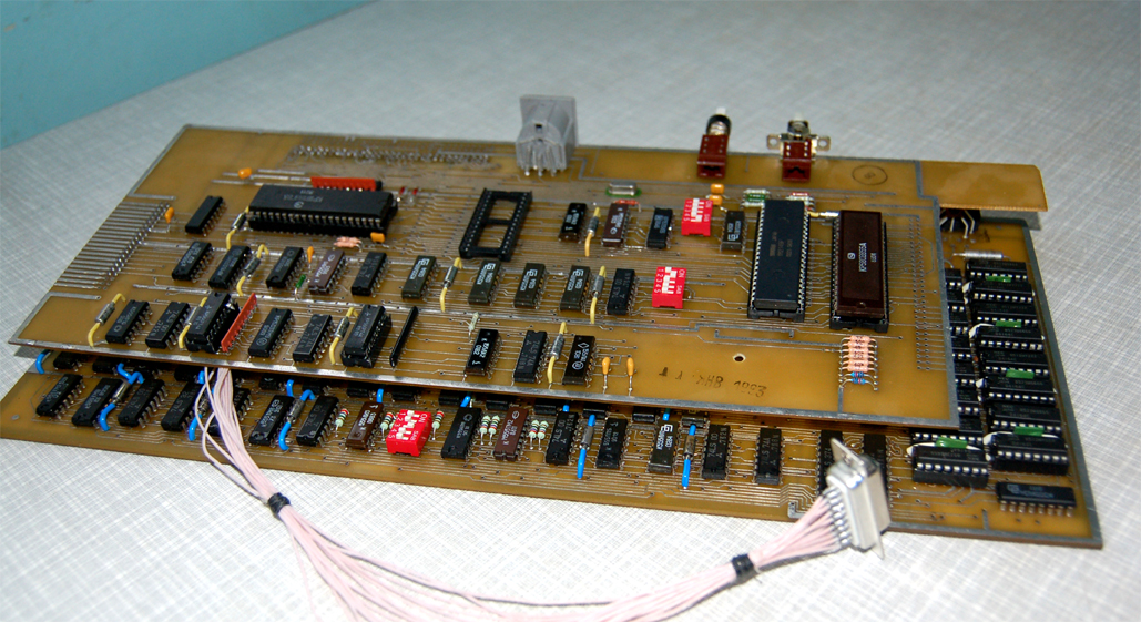

СВЕРШИЛОСЬ!
Сегодня, наконец, доделал ПРОФЕГ!!!
Вот что вышло:

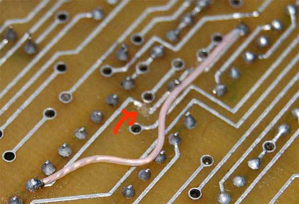

Как и обещал, о найденных ошибках. Пока нашел их две. Во-первых, на основной плате закорочена на землю 2 нога D21. Вылечил так:

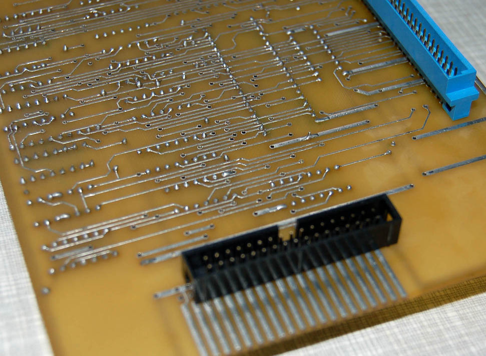

Еще меня смутило неправильное положение разъема дисковода. Я его и так, и сяк вертел, в итоге напряг пространственное воображение и нашел правильный вариант. Он ставится с обратной стороны платы. Вот такой изврат:

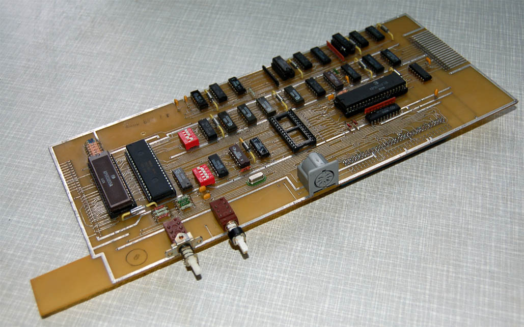

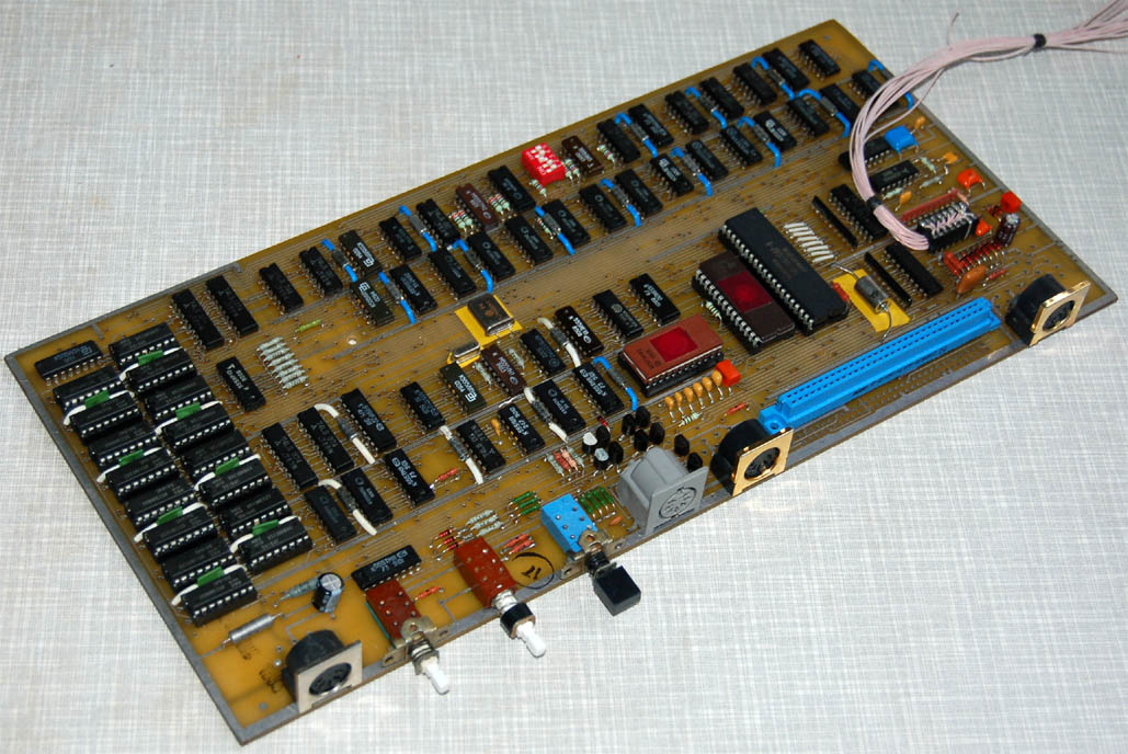

эт хорошо. а то я думал, что платы разошлись и пропали (кстати еще есть). нижняя плата версии 4.х, т.е. "цветная" - cp/m режим (он же расширенный 512x240) будет цветной, если припаять минимум две линейки ру7. Скажу сразу если будешь паять 1мб, то есть нюанс с сигналом we3. Верхняя плата версии 3.х. Т.е. там только трдос, ВВ55 и AY. Больше всего гемора конечно с РТшками на верхней плате, лучше их заменить на что-нибуть.. (может десофт подскажет). На нижней две пзушки - стандартная 27512, в нее можно зашить или профинскую с тестами или обычную любую из эмулятора, РФ2 - 2кб для видеоконтроллера, есть версия стандартная, а есть с почти пентагоновской разверткой, но там бордер больно узкий - по краям экрана черная кайма, это конечно все фиксится, но надо разбираться.
