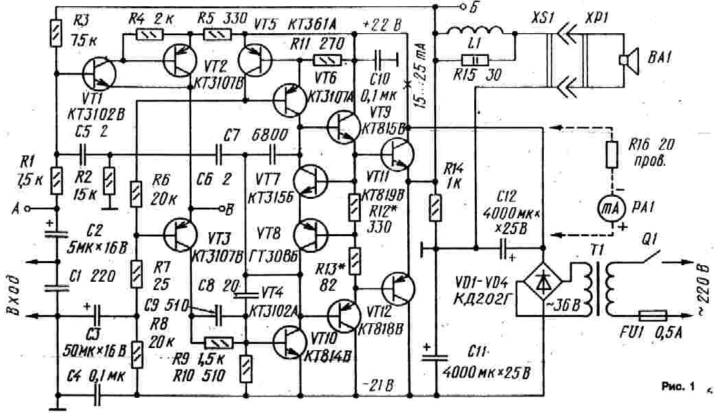

p.s. у мну 2 стереоусилка самопальных не на лампах правда (на кт818/819). Дают Кг = 0.008% на частоте 20 кГц. На 1 кГц менее 0.005%. При мозности 25 Вт на реальной нагрузке (комплексной, а не резистивной). Спектроанализатором мерял biggrin

KOE wrote:у мну 2 стереоусилка самопальных не на лампах правда (на кт818/819)
Схему в студию! =)

Не, у мну схема И.Т.Акулиничева. Поищу, должна быть отсканена.

KOE wrote:Не, у мну схема И.Т.Акулиничева
Тоже известная схема, в инете должно быть полно сканов.
Вот и ссылка собственно http://www.arky.ru/audio/shem/akulinchev.pdf

KOE wrote:Не, у мну схема И.Т.Акулиничева. Поищу, должна быть отсканена.
Ога, как грят фошысты, данке шён! Нагуглил.

Нашел.
И еще статейка интересная попалась в архивчеге.

lvd wrote:Ога, как грят фошысты, данке шён! Нагуглил.
Цифры, указанные в статье, я лично подтвердил спектроанализатором. На частоте 1 кГц вторая гармоника утонула в шумах самого анализатора.
Вообще, что очень порадовало, этот усилок хорошо воспроизводит как симфоническую музыку, так и рок/металл. Дает четкий, незамазанный бас (в отличие от кетайских) и не заваливает верха. Совместно с 15-полосным эквалайзером просто божественно звучит.
Единственное отличие в том, как его собрал я, это в подводе питания. Я сделал симметричную схему на трансформаторе с отводом от середины вторичной обмотки. Симметричность (нарушение смещения нуля на выходе) устранял подбором какого-то резистора, сейчас уже не помню какого.

KOE wrote:На частоте 1 кГц вторая гармоника утонула в шумах самого анализатора.
Для этого измерения проводят через режекторный фильтр настроеный на основную частоту. (Посмотри статью про усилитель Н. Сухова, там есть методика измерения Кг спектроанализатором)
