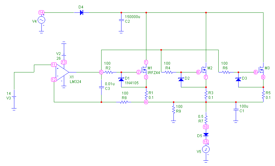

продолжая тему... где бы почитать про устойчивость БП. Ну то есть если с операми-усилителями ещё как-то понятно, диаграммы боде и пр., то тут менее понятно. Как пример, схема.
Пока методом тыка, вкл-выкл нагрузку (0.5ом и вкл-выключатор) и транзиент анализ. Но это явно всё пурга, ибо в реале будут другие транзисторы и опер.

lvd wrote:Но это явно всё пурга, ибо в реале будут другие транзисторы и опер.
Кто мешает взять модели транзисторов и опера которые будут в реале?
Ну так у тетбя на этой схеме просто повторитель с выходом умощненным полевиками. ООС 100% по напряжению.

Postby lvd » 22 May 2009, 22:50
deathsoft wrote:Кто мешает взять модели транзисторов и опера которые будут в реале?
Транзисторов которые в реале в некрокапе нету. Но ирфз44 близки к ним по ёбкости перехода и крутизне (раза в полтора отличие, или меньше). Так что сойдёт.
А какой опер ставить я ума не приложу даже. Потому наверное тот же, что на схеме, для началу.
deathsoft wrote:Ну так у тетбя на этой схеме просто повторитель с выходом умощненным полевиками. ООС 100% по напряжению.
Ну а то я не знаю, что я нарисовал. Спасибо, просветил. Буду знать.

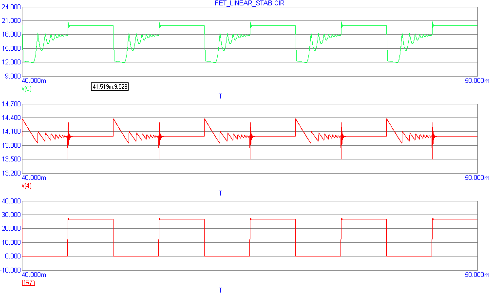

Для примера, напряжение на затворах (сверху), напряжение на выходе при заданном токе потребления (снизу) для вышеуказанной схемы. Видно, что жопа. Правда, в реальности таких фронтов тока скорее всего не будет, но всё-таки, наглядная демонстрация.

lvd wrote:Для примера, напряжение на затворах (сверху)
У тебя усилитель в релейном режиме работает вместо линейного. Диапазона напряжения для регулирования не хватает.
Postby lvd » 23 May 2009, 10:15
deathsoft wrote:У тебя усилитель в релейном режиме работает вместо линейного. Диапазона напряжения для регулирования не хватает.
Полная хуйня.

lvd wrote:Как пример, схема.
Не нравится мне параллельное включение ирфз. Имхо, чревато глюками из-за разброса параметров.
