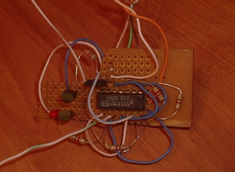

Спешу поделиться радостью :) Рабочий прототип кнопки-переключалки под кодовым названием "МЕГОРЕЗЕТ" собран и прошел успешные испытания. Выражаю особую благодарность Дезсофту, ЛВД и нольке.
А сейчас слайды:
Postby lvd » 17 Mar 2010, 16:02
robat_e wrote:А сейчас слайды:
А можно видиву с ус-вом в зборе и работающим? :)

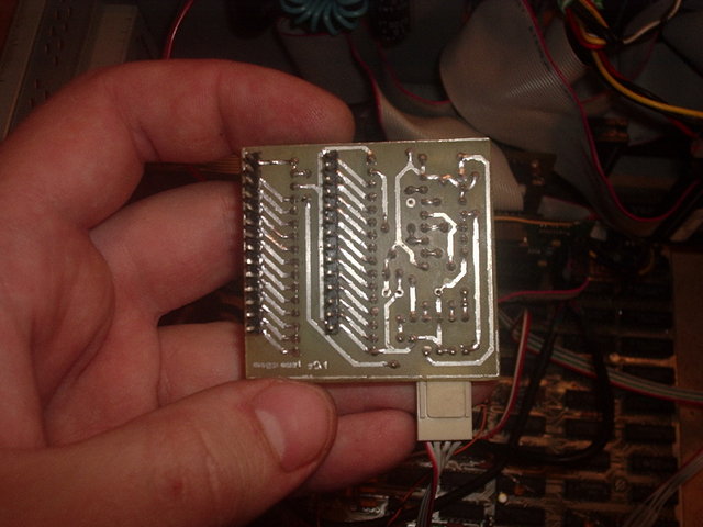

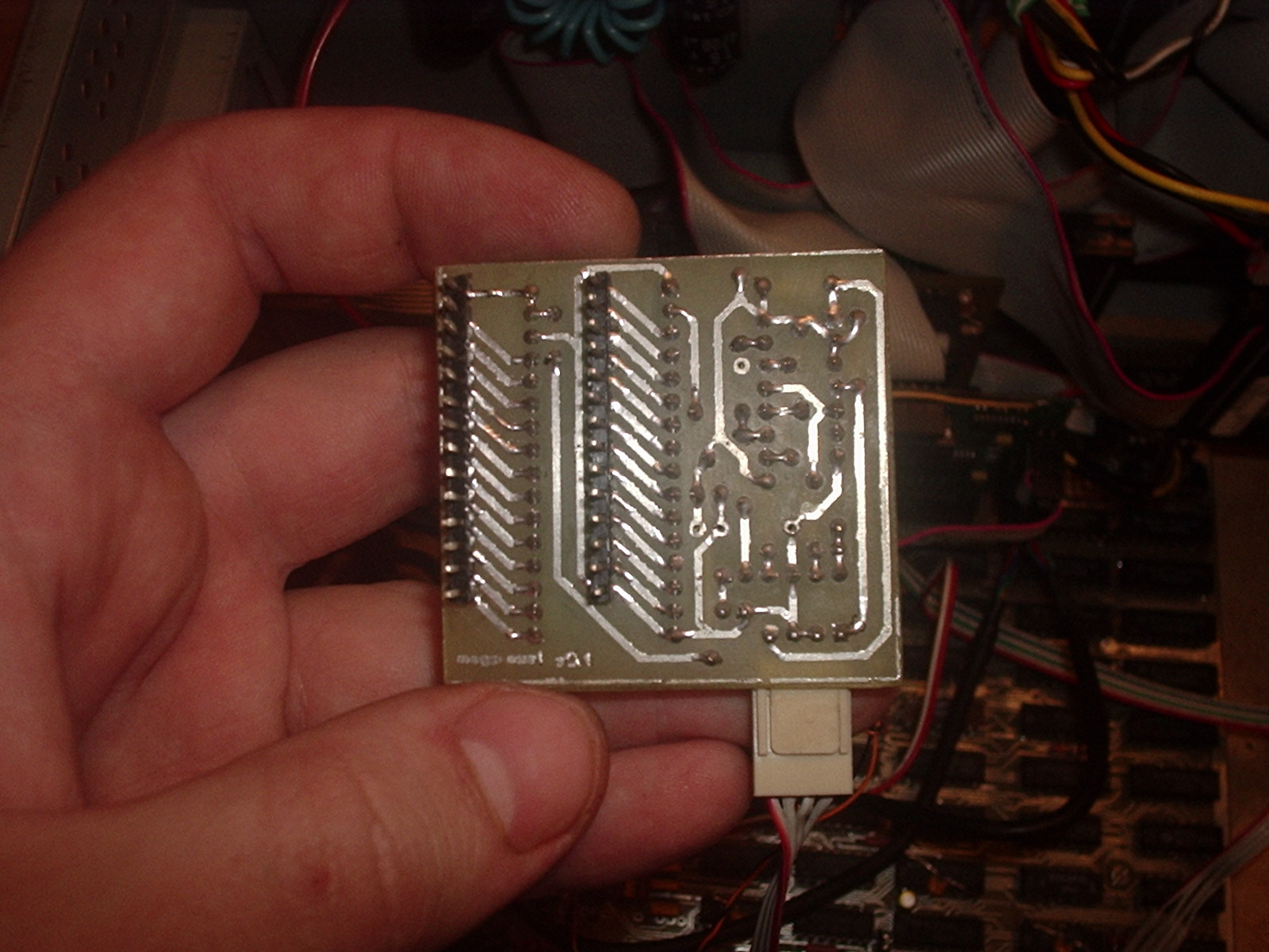

Postby robat_e » 17 Mar 2010, 16:29
Я ужэ разобрал всё. Развожу печатку.

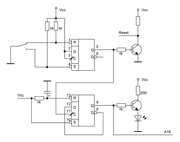

Postby deathsoft » 17 Mar 2010, 18:39
А чего транзисторов так много? Нужен же был всего 1.

Postby deathsoft » 18 Mar 2010, 12:53
robat_e wrote:Рабочий прототип кнопки-переключалки под кодовым названием "МЕГОРЕЗЕТ" собран и прошел успешные испытания.
Ты схему то приаттачь сюда, может кому еще пригодится.

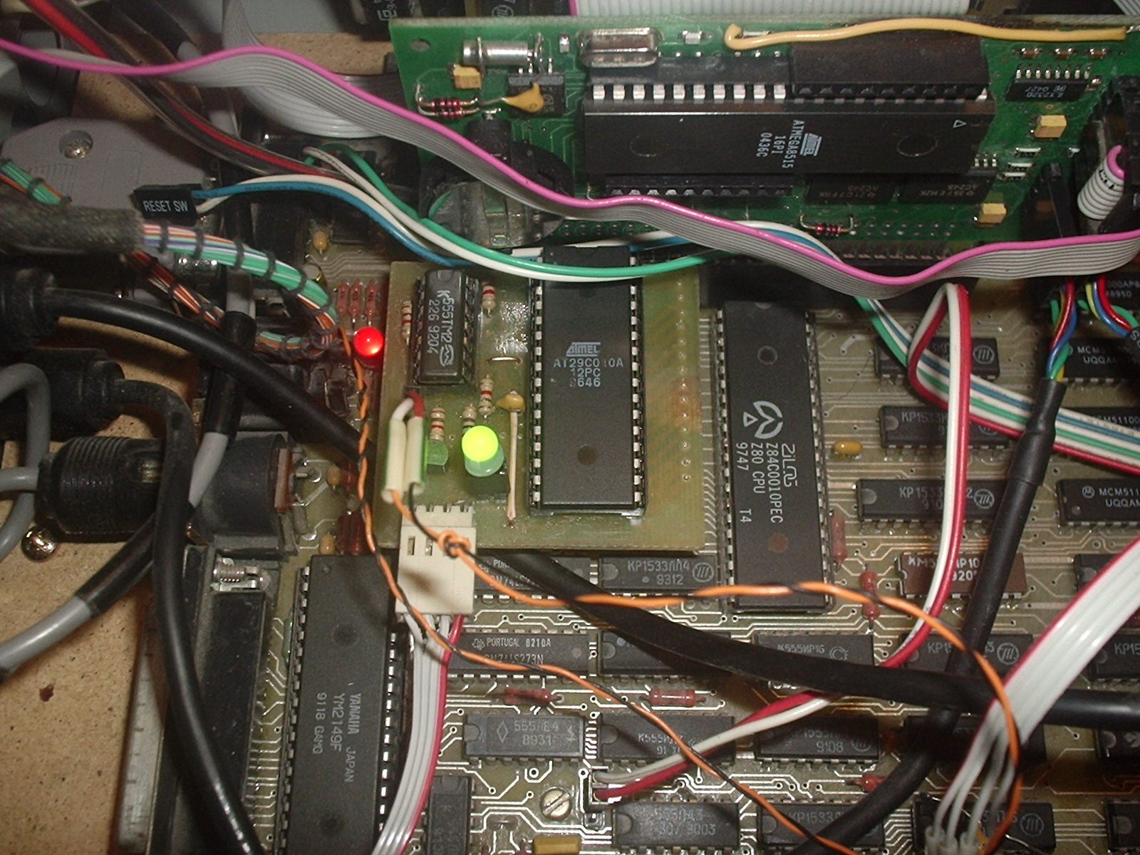

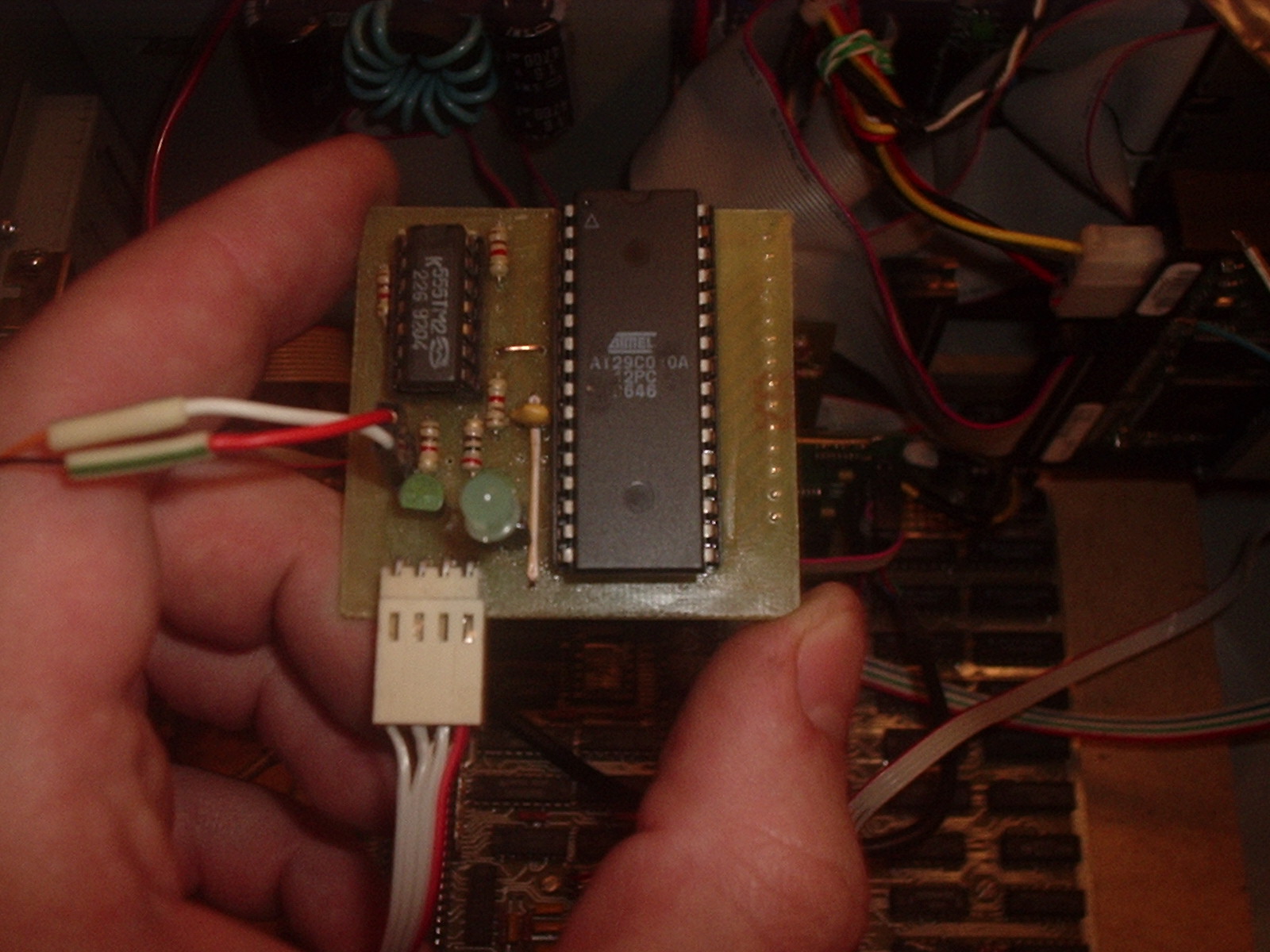

Поскольку флешь одномегабитная, то Дезсофт меня опять надоумил в неиспользуемую часть флеши прошить че-нибудь полезное, например фаталл и по резету, чтобы не городить огород из еще одной кнопки, переключать прошивки - стандартная (тест, 128 басик, 48 басик, тр-дос) и с фаталом вместо 128 басика. Нечеловеческим напряжением лучших умов канала #mhm была разработана нижеследующая схема:
Суть её, я думаю, понятна. Кому непонятно - спрашивайте.
Сегодня я накатал утюгом еще одну платку и скидал окончательный вариант устройства. Короче, бля, слайды работающего устройства:
