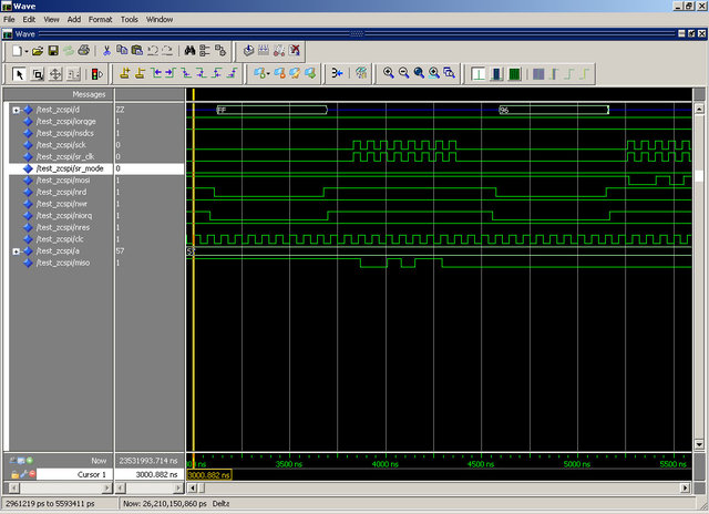

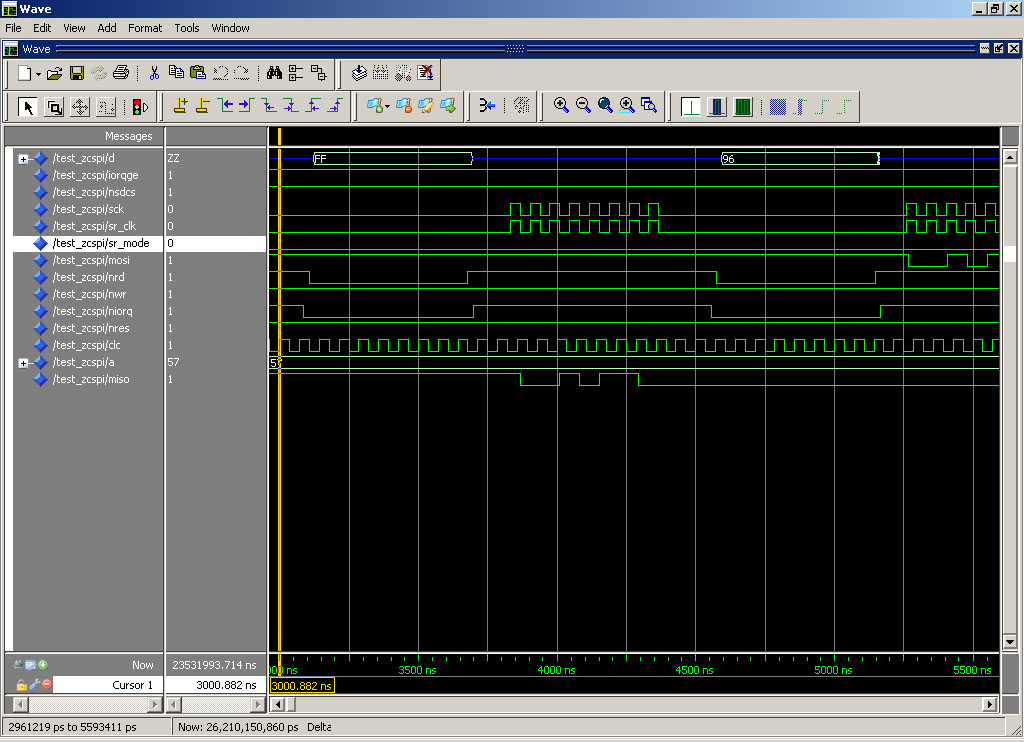

Допаял генератор на 8 МГц, результат такой же как и с 14МГц, из васика после CMD0 читается 255,255,1... В modelsime вроде все нормально:
keeper
Posts: 286
Joined: 12 Jun 2010, 22:31
Postby lvd » 20 Sep 2010, 13:52
Ну и почему на картинке видно, что после чтения 96 это же самое 96 начинает посылаться в карту? Должно посылаться FF.

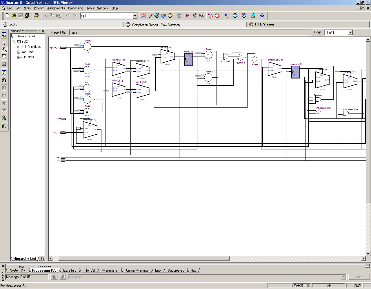

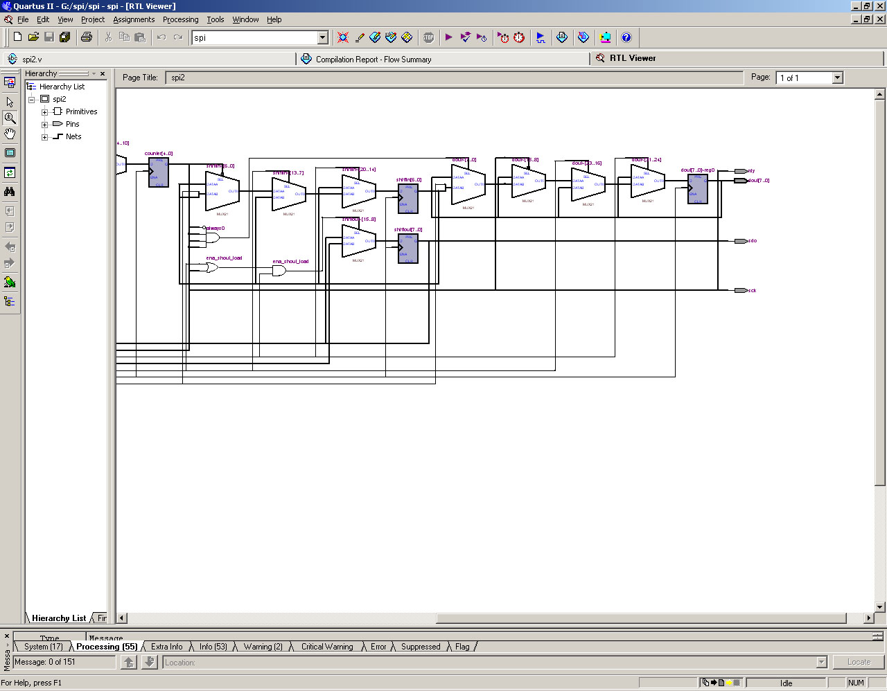

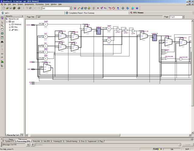

Проверил, карта всегда возвращает 255, зато Fatall и WDC не зависают :) Компильнул spi2 из ZXEvo, там так же как и у меня, Q7 регистра подключен к sdo, т.е. на MOSI будет то что осталось в регистре. А вобще в RTL Viewere получается мозговзрываная картинка :) lvd, ты туда заглядывал? Сейчас напейшу простенький тестбенч, хочу глянуть на что там происходит...
keeper
Posts: 286
Postby lvd » 20 Sep 2010, 16:53
keeper wrote:Компильнул spi2 из ZXEvo,
Я всё ждал, когда же в голову тебе придёт взять готовое :-)
Так вот, это spi2.v проверено боем в нгсе и пентеве, везде работает.
keeper wrote:вобще в RTL Viewere получается мозговзрываная картинка
Так и должно быть.
keeper wrote: lvd, ты туда заглядывал?
Нет, конечно.
РТЛ вювер показывает то же самое, что написано в сорце. Написали if(a) b=c; else d=e; - ртл вювер рисует то, что написали (мультиплексор). И так далее. РТЛ вювер - пересказ сорца, и потому смотреть в него нет никакого абсолютно смысла.
Если интересует, что в железе - надо смотреть technology map viewer.
keeper wrote:там так же как и у меня, Q7 регистра подключен к sdo, т.е. на MOSI будет то что осталось в регистре.
Вот только там ДВА регистра, один на передачу, другой на приём.

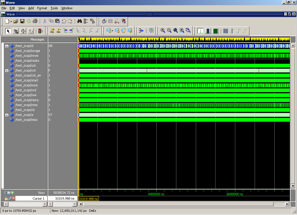

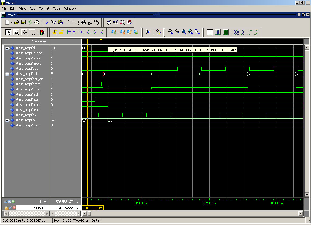

Вести с фронта: тестбенче сделал бесконечный высер in,out #57 и вот что выплыло:
Code: Select all
# ** Warning: */MCELL HOLD  Low VIOLATION ON DATAIN WITH RESPECT TO CLK;
#   Expected := 1.3 ns; Observed := 0.986 ns; At : 29785659.156 ns
#    Time: 29785659156 ps  Iteration: 0  Instance: /test_zcspi/dut/\spi1|COUNTER_rtl_0|p8c[0]|6\/preg
# ** Warning: */MCELL SETUP High VIOLATION ON DATAIN WITH RESPECT TO CLK;
#   Expected := 2.9 ns; Observed := 0.062 ns; At : 29839800.594 ns
#    Time: 29839800594 ps  Iteration: 0  Instance: /test_zcspi/dut/\spi1|COUNTER_rtl_0|p8c[0]|5\/preg
Вид поближе:
И общий:
Это что такое?
