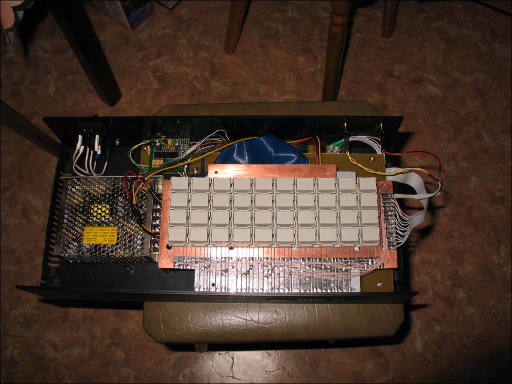

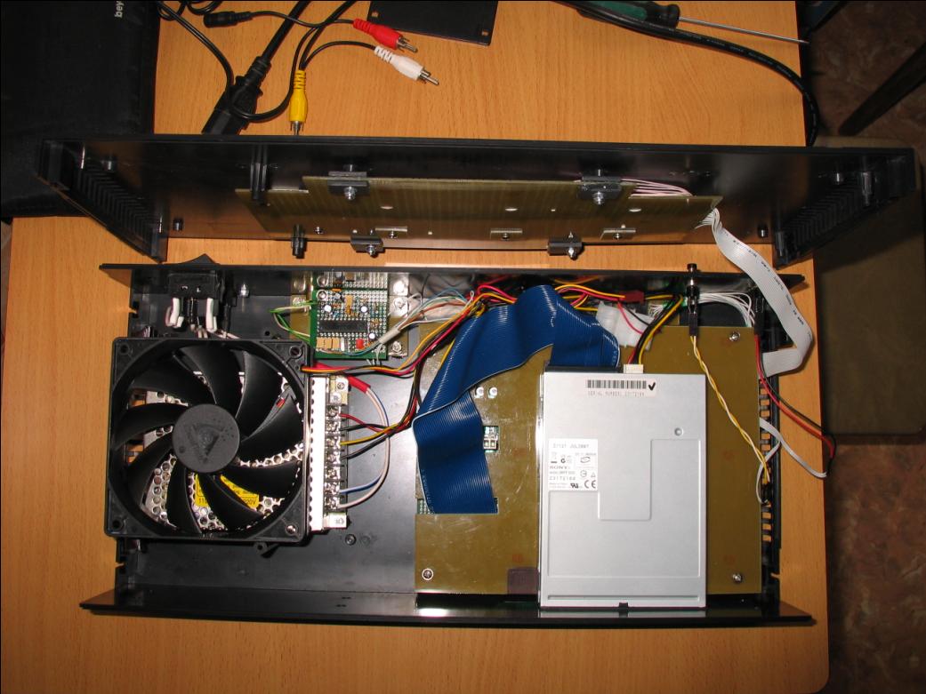

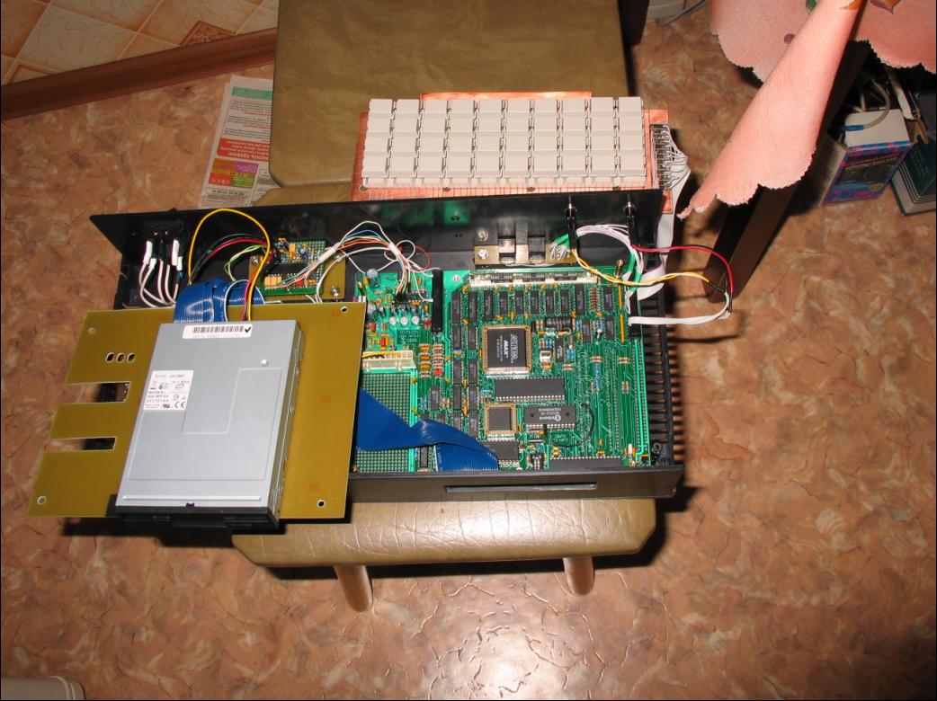

Моё прошлое творенье (фотки старые, там сейчас другой PAL кодер и SCART), но в целом вот такой.
(104.85 KB) Not downloaded yet
(101.55 KB) Not downloaded yet
(122.31 KB) Not downloaded yet
Wowik
Posts: 97
Joined: 07 Jan 2009, 00:38
Postby Wowik » 26 Jan 2009, 10:09
А на счет ширины, главное чтобы не шире пцешной клавы.
