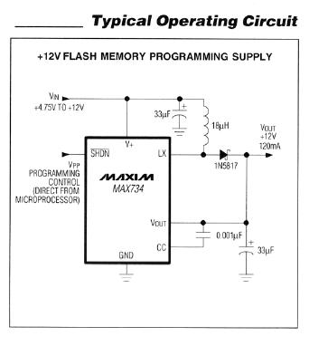

Postby Wowik » 28 Jan 2009, 13:14
lvd wrote: А что такого сложного? Ты катушку намотал? Кондёров наставил?
В том то и прикол, что ничего не мотал, взял схему из даташита, там два электролита, один диод, индуктивность, и один керамический кондер, собрал, получилось достаточно компакто, а так разрастется. Вот схема на всякий случай, индуктивность поставил ту что в формате резистора точнее на него похожа(EC24-180K, 18 мкГн, 10%).

Postby lvd » 28 Jan 2009, 17:10
Wowik wrote:индуктивность поставил ту что в формате резистора точнее на него похожа(EC24-180K, 18 мкГн, 10%)
А ток насыщения у неё какой? Ибо если она будет насыщаться, то минимум будут НЕЕБИЧЕСКИЕ помехи (когда она насыщается ток РЕЗКО возрастает через неё), а максимум сгорит нахер МАКСик.
Postby Wowik » 28 Jan 2009, 17:24
В доке к ней есть только пост. ток макс. 315 мА, MAXик до 120 мА, устройство без нагрузки включал, работало не грелось, сегодня попробую с нагрузкой и в составе компа, там увидим, в компе без вэгэшки, так какую нить мелкую нагрузку дам и посмотрю влияние.
Нашел в доке модель индуктивности Sumida CD54-180, рабочий ток 0.35-1.44 А, у меня явно другая, короче будем посмотреть.

Postby lvd » 28 Jan 2009, 21:21
Wowik wrote:В доке к ней есть только пост. ток макс. 315 мА, MAXик до 120 мА,
Если катушка до 315 ма,а махик до 120 ма (по ВХОДУ, причём мгновенного тока, а не среднего!), то всё заебись будет.
Вот возьми ещё 2 штуки катушков в 2 раза поболее индуктивностью и по среднему току подходящих и воткни до входного кондёра и после выходного. А за ними тоже такие же кондёры и всё будет пучком.
