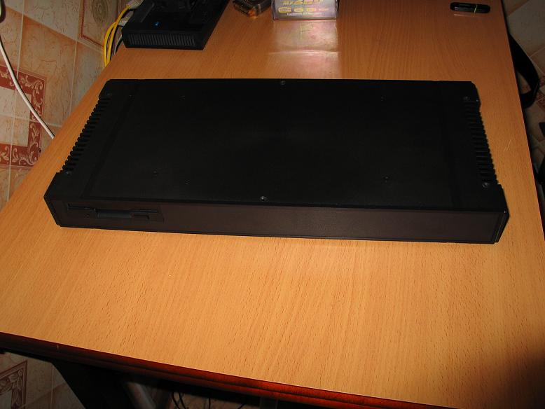

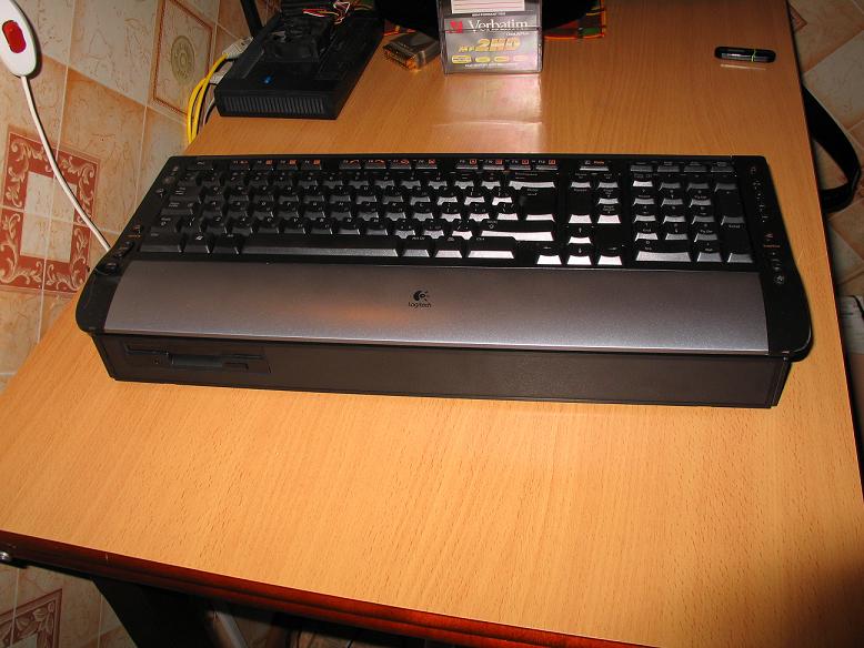

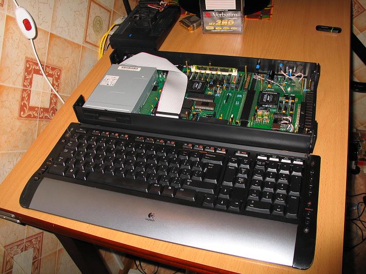

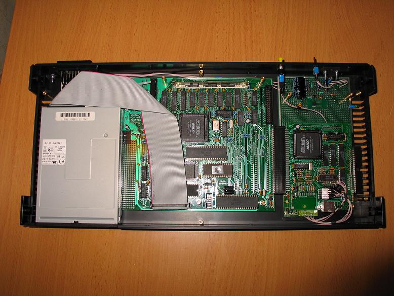

Postby Wowik » 16 Feb 2009, 01:45
В общем вот что получилось, осталось дождаться прошивки для ВЕ1 чтоб не искать звездочки кавычки и т.д., тогда будет полное щасье.
З.Ы. не ищите провод от клавика, его там нет. smile

Postby jdigreze » 16 Feb 2009, 07:26
креативно! молодец! respect

Postby Black_Cat » 16 Feb 2009, 10:04
хорошо сделано. Корпус стандартный какойто, от 1U устройства?

Postby Wowik » 16 Feb 2009, 10:26
Корпус - G17081UBK для 19' стойки 1u, уши я ему отпилил для красоты.
