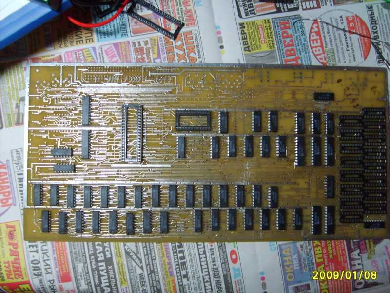

Postby zloy » 08 Jan 2009, 20:36
Решил следать "снапшот":
