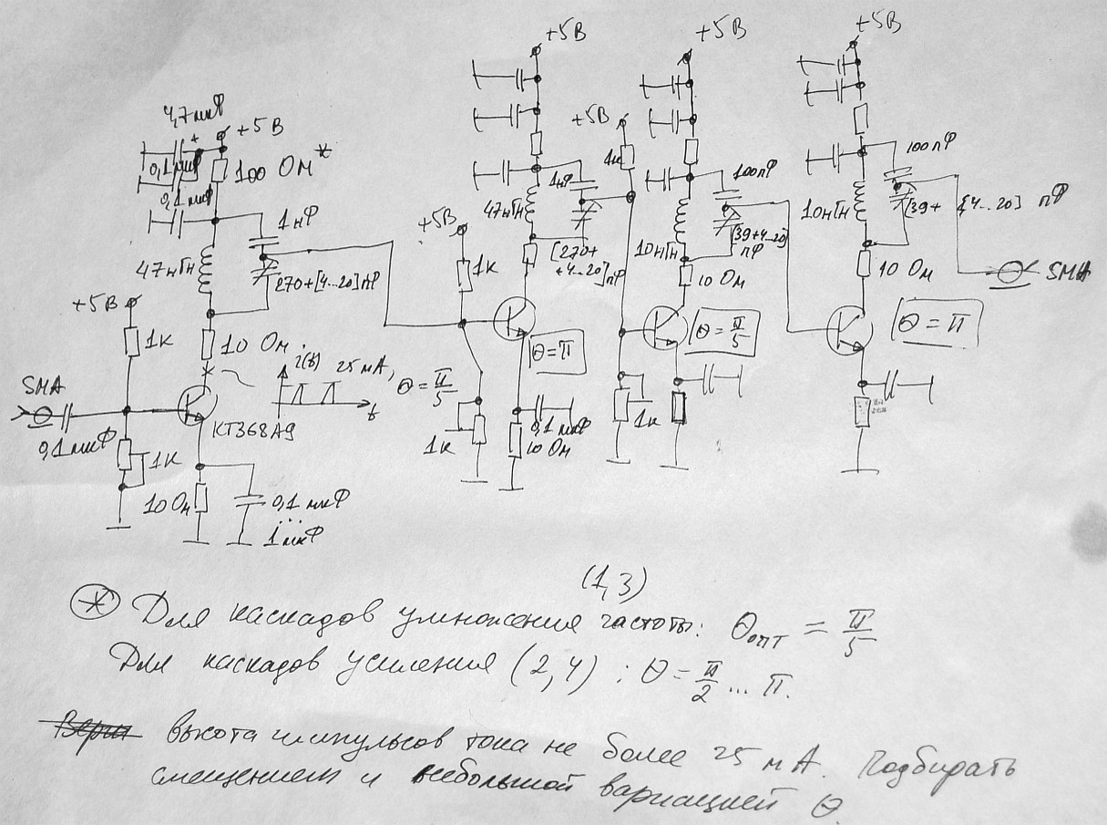

Postby KOE » 11 Nov 2008, 22:51
lvd wrote:Ясно, генератор гормонег.
Не совсем генератор гармонег. Из приведенного куска схемы ясно, что он не только генерирует набор гармонег, но и выделяет из них одну нужную.
Умножитель частоты, короче. Из 10 МГц делает 250. Два каскада умножения с фильтрацией 5-й гармоники и 2 каскада для согласования и дополнительной фильтрации соседних гармоник.

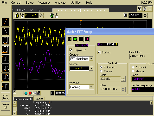

Postby KOE » 11 Nov 2008, 23:09
lvd wrote:Полную схему в студею...
Держи. Вместе с осциллограммой и спектрограммой выходного сигнала.

Postby lvd » 11 Nov 2008, 23:28
Судя по всему, данный гзымбляр схемы полностью нарисован после того, как спаяна плата =)
Вопрос что за тето такое коотрое то пи, то пинапять равно? Ниасилел всилу ламерства, ещё ниасилел почему парнаметры катушков и канцендаторов первых двух кол-бательных контурей одинаковые...
имею похватиться тоже: http://bboah.com/cgi-bin/showhardware.cgi?HARDID=1786
хинт - посмарите, что есть bboah.com само по себе.
Postby lvd » 11 Nov 2008, 23:30
аа, допёр!
сначала каскад ухренения, потом каскад усиления-уфильтривания и так два раза.
а тето - видимо угол проводимости или как его там, сколкьо времени всего периода трандистор открыт.
Тада другое вопрос:
странная схема согласовыания контура с транзистором, 1 раз такую вижу. обычно почему-то делают от всего контура через мелкий-мелкий кондёр на базу сигнал.
Хотя хз, нешарю.
