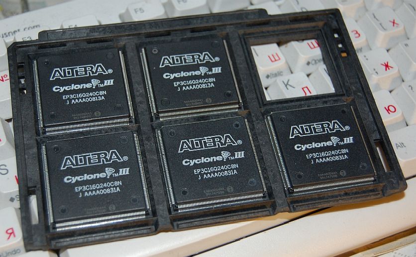

Postby KOE » 30 Dec 2008, 00:55
Щасье приволило к новому году biggrin
