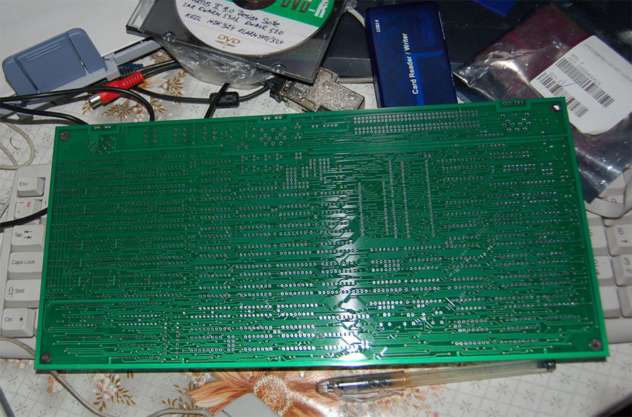

KOE wrote:платы приехали.
а с другой стороны фотко?
Postby deathsoft » 29 Apr 2009, 17:02
а почему говнофорум маской не покрыт???, ведь смогут и содрать тогда.
Postby KOE » 29 Apr 2009, 18:04
deathsoft wrote:а почему говнофорум маской не покрыт???
Специально чтоб блестело и в глаза бросалось.
deathsoft wrote: ведь смогут и содрать тогда.
Содрать смогут и с вместе с маской, но в данном конкретном случае никто этим заниматься не будет, т.к. платы делались для личного пользования (т.е. для Савелия и меня).
lvd wrote:а с другой стороны фотко?
А тебе зочэм? Ну лови, мне не жалко

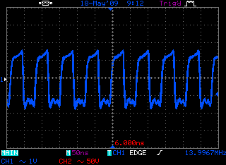

Postby KOE » 18 May 2009, 09:17
Вот примерно то, что должно быть

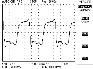

Еще я RTFM к осциллографу, подстроил конденсатор на щупе и разобрался с делителями. Теперь при прощупывании тактового генератора выдается то, что и должно быть, см. картинку. Однако клок так и не затикал. Следующее, на что я грешу - это непрошивание альтер. В пользу этой версии говорит то, что и 14 МГц на большую альтеру, и 8 МГц на маленькую доходят, однако сигналов CLK и VGCLK из них не выходит. На остальных ногах альтер тоже нет никаких следов жизнедеятельности. Питание есть, если что, я смотрел smile То есть либо альтеры не прошились, либо обе они дохлые (я не очень верю в одновременно сдохшие альтеры), либо что-то еще, о чем я даже не подозреваю smile
