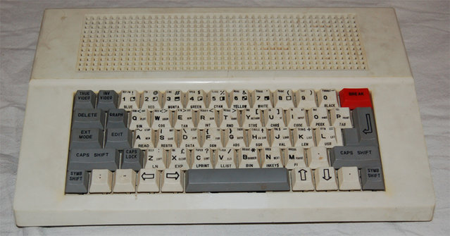

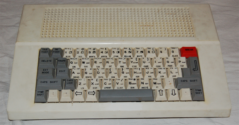

а если охота сделать спектрум в обычном спектрумовском корпусе с клавиатурой?
Postby KOE » 28 Mar 2008, 19:56
robat_e wrote:а если охота сделать спектрум в обычном спектрумовском корпусе с клавиатурой?
ТОгда 2 способа. Либо клеишь токопроводящим клеем все места, где есть трещины в токоведущих областях (но проще все же убить себя апстену), либо берешь тонкую проволочку (или несколько скрученных волосинок от МГТФа) и прокладываешь ее поверх токоведущих дорожек, фиксируя ее каплями клея с шагом в несколько см.

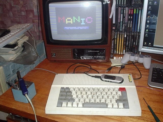

Postby robat_e » 28 Mar 2008, 20:50
Ыыых! Из трех клавиатур выбрал самую неглючную и основательно потрахавшись всё-таки сделал smile Обошлось без токопроводящего клея, юзал только спирт, стирательную резинку и скотч. Всё-таки как я ни берег и не заворачивал в целофан именно эту клаву, все контакты окислились нах. Остальные клавы, похоже придётся чинить методом KOE
