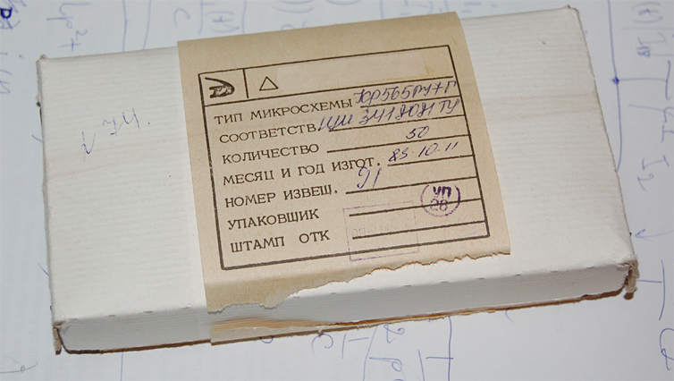

Купил сегодня память (спасибо CHRV за сцылочго), савеццкая, производства Ангстрема, 1989г. Целую упаковку
Postby нолька » 01 Apr 2008, 20:01
РУ7 в 89году думаю был страшенный, нет СТРАШЕННЫЙ дифицит!

Postby CHRV » 01 Apr 2008, 22:40
нолька wrote:РУ7 в 89году думаю был страшенный, нет СТРАШЕННЫЙ дифицит!
Да ужоснах... РУ5 то жопа была достать.
KOE wrote:Надо было видеть мою довольную рожу, когда я ее вскрывал
Представляю wink .Я у них частенько бываю, хотя на митьке цены дешевле но такого ассортимента там конечно нет. Они гдето по складам неликвидов шарят у них там советского просто полно!
