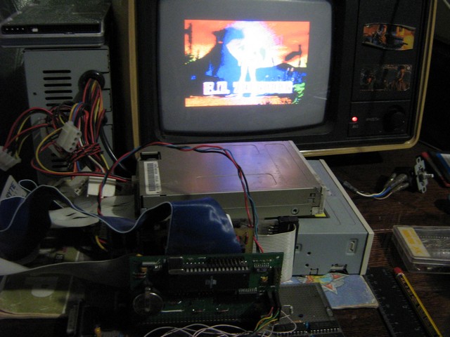

на фтором фотке уже рабочий образец с тимегалом на мониторе и петлями мгтфа над платой (саму плату не видно):
а это уже результат
общей схемы до сих пор нету, есть только почеркушки на тетрадке.
Postby deathsoft » 05 Apr 2010, 10:50
jdigreze wrote:про сабж я уже печатал тут, что типа 16с заработал
Ну ты мегакрут, пропустил самого нему через kay 1024 :beer:
Postby lvd » 05 Apr 2010, 12:21
И в чём там проблема была? В том, что кай молотит жёстко проц-видео-проц-видео циклы?
Postby robat_e » 05 Apr 2010, 13:37
НЭМО ПЛАЧЕТ КРОВАВЫМИ СЛЕЗАМИ С ЭТОГО ТРЕДА.
Postby jdigreze » 06 Apr 2010, 03:32
lvd wrote:И в чём там проблема была? В том, что кай молотит жёстко проц-видео-проц-видео циклы?
Ага. В общем я там тактовую частоту на проц отключаю. А сам сигнал 16с/не16с формирую (синхронизирую) через тм2. собственно говоря из пентовских режимов не пошел 384х304, но это лечится только полным отрубанием видеоформирователя кая и созданием оного с нуля, остальные режимы: HMC, 512x192, 16c заработали.
