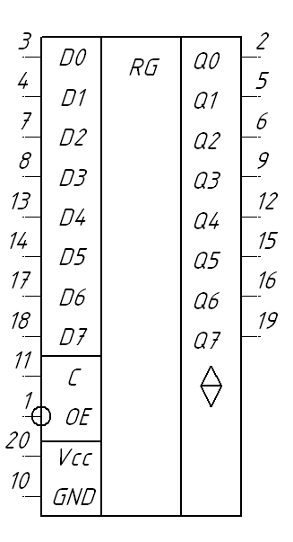

Postby EvgenyMuchkin » 28 Nov 2012, 17:10
Ноги у ИР22 верно пронумерованы?

Postby KOE » 29 Nov 2012, 13:16
KOE wrote:Там гораздо больше ошибок. Год назад, когда я собирал себе скорпион, в комнате стоял трехэтажный мат. В итоге при сборке и запуске использовал оригинальный скан.
2 deathsoft: Зачем надо было перерисовывать схему N раз и добавлять в нее N! ошибок, если есть оригинальный скан схемы, распечатанной из p-cad, в котором, собственно, плата и разводилась. Там по определению либо нет ошибок, либо минимальное количество. Причем скан качественный, хорошо читаемый. А так только людей в заблуждение вводишь. Прям как блеккэт, который схему KAY перерисовывает и также ошибки добавляет.
Postby KOE » 29 Nov 2012, 13:19
EvgenyMuchkin wrote:Ноги у ИР22 верно пронумерованы?
Нет. Должно быть так:
Postby deathsoft » 29 Nov 2012, 18:42
Исправил нумерацию ног. Ошибка с ногами появилась при создании новых компонентов (соответствие между ногами корпуса и ногами на картинке элемента).
