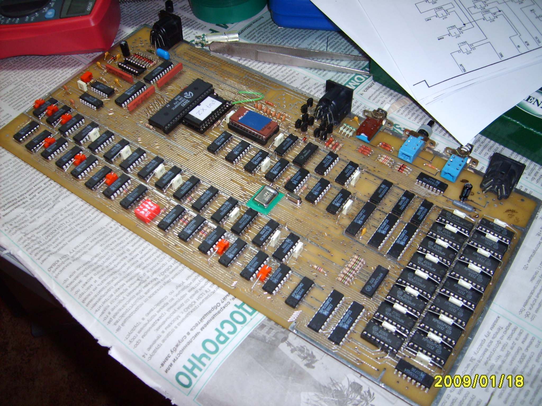

Дособрал сегодня основную плату... Чуда не произошло, запуск будет мучительным. Попробовал запустить тест из пзу: по активности бордюра могу судить, что тест работает, но больше ничего не видно - пустой экран. Синхрогенератор работает - уже хорошо...
Посоветуйте с чего начать. Опыта запуска таких больших плат не имею...
КОЕ, как должны быть выставлены перемычки на память, если у меня в обоих банках РУ7? На монтажке непонятно как-то расписано, а метод научного тыка не желателен из-за наличия проблем.

zloy wrote:КОЕ, как должны быть выставлены перемычки на память, если у меня в обоих банках РУ7? На монтажке непонятно как-то расписано
Я уже не помню. Но помню, что по схеме и монтажке без проблем сообразил. Особо не мучался.
zloy wrote:по активности бордюра могу судить, что тест работает, но больше ничего не видно - пустой экран.
Если матраса нет - значит не схватывает данные из памяти в буфер. Смотреть RAS, CAS, WE на памяти надо, а прежде всего те самые перемычки.

синхра то есть?
Postby zloy » 19 Jan 2009, 18:33
Есть... бордюр есть, его цвет меняется по программе тестового ПЗУ. Т.е. проц работает, видеовыхлоп тоже... нету чтения из памяти. Занес сегодня плату на работу, думал на осциллографе глянуть... понял, что осцил на работе убит окончательно, все что выше 1 мгц смотреть невозможно. RAS и CAS вроде есть... память немного греется - значит идет переборка адресов. Буду стараться найти осцил, без него что-то искать проблемматично.

Postby нолька » 19 Jan 2009, 18:46
память задом наперед не поставил? surprised
сигналы вплоть до 7мгц можно смотреть подавая на базу одного из транзисторов цвета
Postby zloy » 19 Jan 2009, 18:49
Память поставил как надо... уже три раза проверял smile На счет транзисторов это прикольно... надо будет попробовать. Сейчас спаяю переходник на скарт, посмотрю что там в цвете творится. Кстати на экране наблюдается мельтишение, как буд-то что-то пытается выводить...
