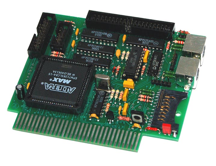

Итаг, товарисчи, сабж успешно запусчен. Вопреки всем нехарошЫм нетоварисчам, говорившим о том, что на 1878ВЕ1 тикое нереализуемо и т.д. и т.п. А мне полкласть на всех и на все, ибо ОНО РАБОТАЕТ.
Подробности последуют...

Postby lvd » 21 Jul 2007, 02:40
KOE wrote:Вопреки всем нехарошЫм нетоварисчам, говорившим о том, что на 1878ВЕ1 тикое нереализуемо и т.д. и т.п.
Ахтойта? =)
KOE wrote:А мне полкласть на всех и на все, ибо ОНО РАБОТАЕТ.
Я безумно рад! А если быстро мышой двигать, стрелко поди по экрану скачет =)

Postby KOE » 21 Jul 2007, 09:11
lvd wrote:Ахтойта?
Он знает smile
lvd wrote:Я безумно рад! А если быстро мышой двигать, стрелко поди по экрану скачет =)
А вот и не скачет :)))))
Budder wrote:Ты там пока кинь описание полное по портам и т.д.
Дока в процессе оформления. Как только, так и сразу.
Postby lvd » 21 Jul 2007, 10:48
KOE wrote:Он знает
fk0 что ли? smile
KOE wrote:А вот и не скачет :)))))
То есть, за кадр приращение координат в портах КМ ограничено +-128?
PS: скоко денег-то вышло за плату+детали? =)
А то может я переступлю через себя и покуплю smile
Postby KOE » 21 Jul 2007, 23:27
lvd wrote:То есть, за кадр приращение координат в портах КМ ограничено +-128?
Так получилось, что и без ограничения и при самом большом разрешении не удается дернуть мышью так, чтобы ее зашкалило (частота опроса 100 Гц, если снизить где-то до 30 Гц - то удается).
А вообще, если частота опроса более 50 Гц и кратна им, то движения будут плавными, т.к. к каждому кадру координаты будут обновляться. Конечно, если сильно дернуть рукой (например, так, чтобы стрелка проскочила через весь экран за 0.2 с (например)), то плавности не будет, т.к. за 0.2 с проскаивает 10 фреймов и стрелка будет отображена только в 10 точках. Но тут уже ничем не помочь, хоть апстену убейся.
lvd wrote:PS: скоко денег-то вышло за плату+детали? =)А то может я переступлю через себя и покуплю
У меня где-то под 1100 р. ушло.
Postby lvd » 22 Jul 2007, 00:30
KOE wrote:А вообще, если частота опроса более 50 Гц и кратна им, то движения будут плавными, т.к. к каждому кадру координаты будут обновляться. Конечно, если сильно дернуть рукой (например, так, чтобы стрелка проскочила через весь экран за 0.2 с (например)), то плавности не будет, т.к. за 0.2 с проскаивает 10 фреймов и стрелка будет отображена только в 10 точках. Но тут уже ничем не помочь, хоть апстену убейся.
Поправка - если СИЛЬНО больше 50гц.
Пример: частота обновления 75гц, обновляцо будет то 1 раз, то 2 раза между кадрами.
KOE wrote:У меня где-то под 1100 р. ушло.
Если мне зарезервируешь плату - я буду щЯслиФФ. Если ещё с деталями (плмка шитая, ве1 шитая и сдразъём, хотя можно и больше - не откажуСЬ) - буду щЯслиФФ ФДВОЙНЕ ;-)
Postby KOE » 22 Jul 2007, 08:43
lvd wrote:Поправка - если СИЛЬНО больше 50гц.Пример: частота обновления 75гц, обновляцо будет то 1 раз, то 2 раза между кадрами.
Я написал, если больше 50 Гц и кратно 50 Гц, т.е. это как минимум 100 Гц smile
lvd wrote:Если мне зарезервируешь плату - я буду щЯслиФФ. Если ещё с деталями (плмка шитая, ве1 шитая и сдразъём, хотя можно и больше - не откажуСЬ) - буду щЯслиФФ ФДВОЙНЕ ;-)
Плату зарезервирую, SD-разъемчеги есть, остальное надо покупать.
Это будет не так быстро.
И еще я не оформил до конца документацию, это тоже не быстро...
