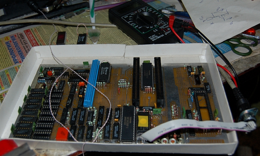

Неутомимый маньяг koe начал собирать очередной ZX
Postby нолька » 03 May 2008, 12:00
http://dlcorp.ucoz.ru/forum/10-113-1
он правда 128к, но и в 48к режиме что нить покажет. для теста структуры видеопамяти жми space+reset. для начала побалуйся с ним в эмуле, чтобы знать чего ждать на реале.

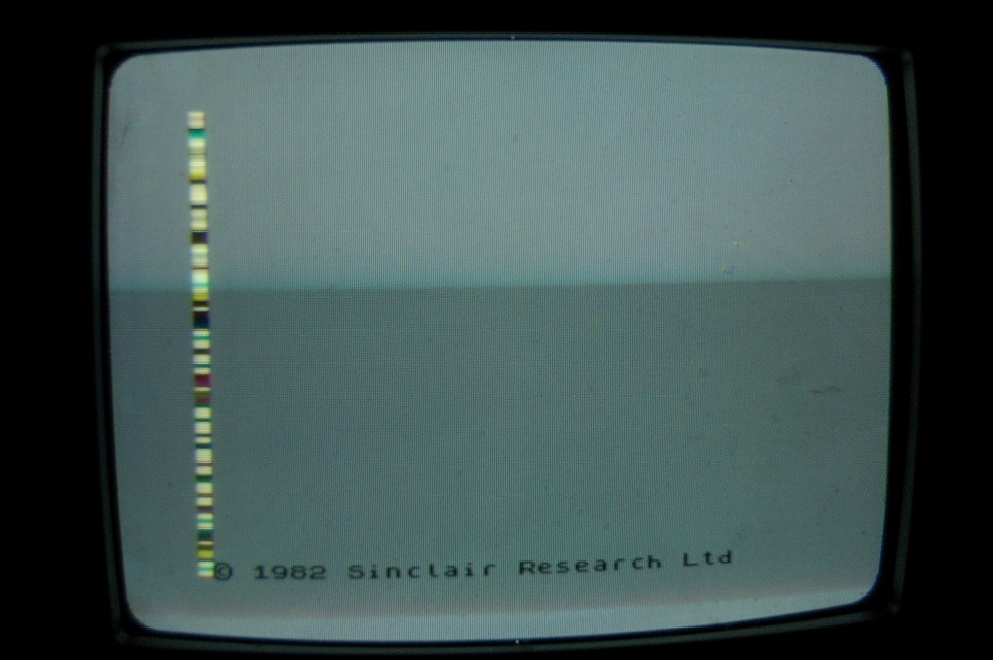

Postby KOE » 03 May 2008, 15:26
Глюк обнаружен, зачотный тест помог! Бордюр мигает как надо, все пищит, но заполнение видеопямяти не происходит. Следовательно, как я и предполагал, запись в память и чтение из нее данных происходит из разных адресов, т.е. либо глюк с мультиплексированием, либо тупит контроллер 128к и включает второй экран. Вечером посмотрю более внимательно.
Postby KOE » 03 May 2008, 20:58
Ну типа я крут, вроде как ZX-NEXT заработало...
Только вот непонятное мегадемо вижу на экране:
И эти узоры едут сверху-вниз, типа аппаратный скроллинг biggrin
Теперь нада кловетуру подключать и контроллер дисковода и смотреть дальше..

Postby нолька » 04 May 2008, 06:44
список доработок в студию!
Postby KOE » 04 May 2008, 09:36
нолька wrote:список доработок в студию!
Пока найдено следующее:
На основной плате:
1. Не подклчено питание к доп. ОЗУ (отсутствует переходное отверстие возле D24'')
2. Нужно объединить цепи сброса основного ЦПУ и контроллера 128к. Не так, как сделано, а так, чтобы либо основной сброс подать на 1 ногу ТМ9 в контроллере, оторвав ее ото всего остального, либо наоборот, подать основной сброс на 1 ногу ТМ9, убрав вторую RC-цепочку.
3. Не знаю, ошибка или нет, но при оригинальной расстановке компонентов и перемычек ПЗУ у меня не выбиралось. Возможно, оттого, что поставил его не на свое место, но в общем, подключил не по оригинальной схеме, а по здравому смыслу.
На плате контроллера дисковода:
Отсутствует отверстие под 1-ю ногу D4.
Пока это все, но думаю, что найду еще что-нибудь. Есть подозрение, что при старте 48к тест ОЗУ проходит не до конца, т.к. заставка появляется быстрее, чем обычно. Проверить, в чем дело, не могу, т.к. не подключил еще клавиатуру (разъемы кончились, а магазины в праздники не работают). Контроллер дисковода тоже пока не включал.
