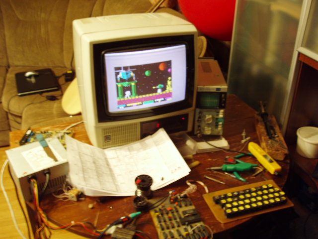

Postby Firewater » 22 Mar 2008, 18:48
Свершилось!!! happy
(72.53 KB) Not downloaded yet

Postby KOE » 22 Mar 2008, 19:00
Firewater wrote:Свершилось!!!
Ай маладца!!! Поздравляю! Теперь профег собери biggrin
... и не забудь вступить в ТОГЯФ ...
Postby KOE » 22 Mar 2008, 19:12
А почему сабж без клавиатуры ???
Postby Firewater » 22 Mar 2008, 19:45
KOE wrote:А почему сабж без клавиатуры ???
Я его по частям собираю, осталось клавиатурный интерфейс и порт мафона доделать.

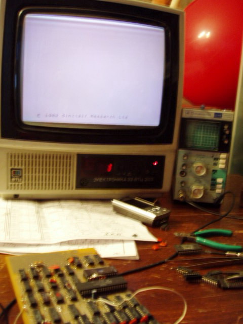

Postby Firewater » 25 Mar 2008, 19:04
Вот теперь реально свершилось!!!! happy
Единственное что, все что происходит на бордюре уходит и на экран, но это вероятно что я привязку уровня черного не сделал, не так ли?
(76.72 KB) Not downloaded yet

Postby Firewater » 25 Mar 2008, 22:18
Не знаю в чем тут кривость, сделал привязку к черному по схеме. Ничего не изменилось, делаем BORDER 1...6 ярким цветом меняется экран, бордюр темный какой-то при этом. Да и вообще после включения фон не ярко белый а темный какой-то.
Кстати, есть пентагон 128 под рукой, он также примерно показывает. А вот АТМ 7.10 прекрасно, все четко и ярко.
Кстати полосы с бордюра, например при загрузке с мафона идут сквозь весь экран sad

Postby CAMAHACYKE » 25 Mar 2008, 23:06
Я ж тебе говорил, погляди КП13 и начни с ноги 10.

Postby нолька » 26 Mar 2008, 06:42
ну сравни осциллом уровни РГБ на всех трех компах
Postby CAMAHACYKE » 26 Mar 2008, 22:28
нолька wrote:ну сравни осциллом уровни РГБ на всех трех компах
при одинаковой картинке на экране!

Postby Firewater » 27 Mar 2008, 19:19
Наплевать на уровень. Меня другое удручает почему на ДВУХ РАЗНЫХ клонах (ленинграде и пентагоне 128) бордюр не меняет цвет, а цвет меняется на экране, при этом полосы при загрузке с мафона например присутствуют на бордюре.
Но на третьем клоне (АТМ 7.10) все ок. Вот это загадка. А может так и должно быть хе хе?
З.Ы. Если че, пентагон "коммерческий", т.е. я его не собирал изначально.
