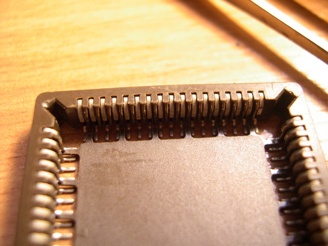

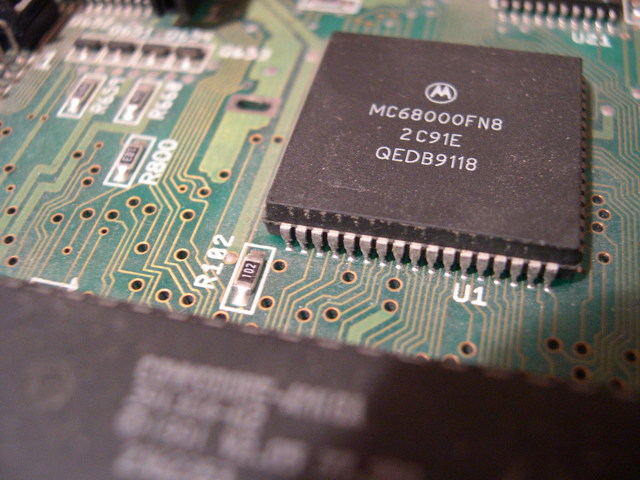

Имеем девайс,
на указанный чип надо надеть сверху плцц панельку.

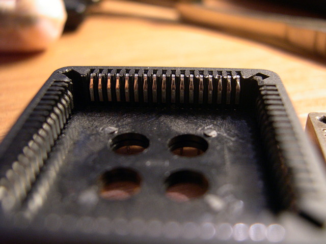

Имеем обычную трухольную панельку.
Её легко впаять в плату, но она ОЧЕНЬ ПЛОХО контачит, если в неё сверху чип закидывать. Дело усугубляется пимпочками на её дне (видно, что я их вырезал) и резистором R102.

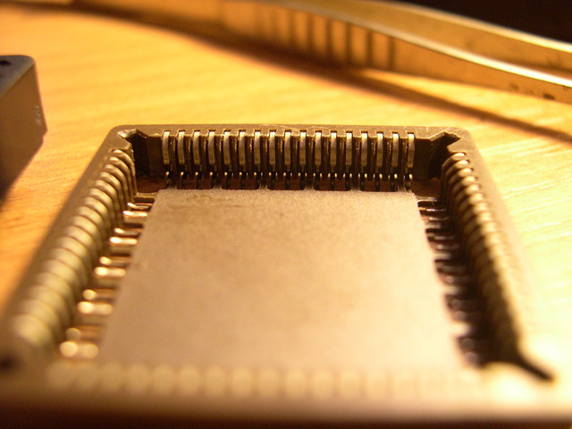

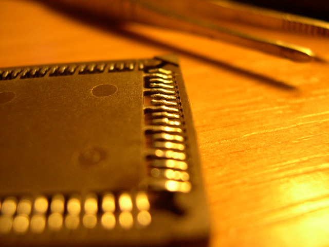

Есть также СМД панелька.
Без пимпочек, одевается прекрасно, но как её паять?
Конечно, самым тонким жалом я изнути подлезаю,
но всё же гемор...

Postby Black_Cat » 25 Nov 2007, 01:59
smile попробуй применить моё секретное know how smile - отгибаешь ножки на 180о и паяешь снаружи панельки smile

Postby DDp » 25 Nov 2007, 16:44
lvd wrote:Есть также СМД панелька.
...но как её паять?
Аккуратно отломить дно, паять будет легче (был случай, паял).
