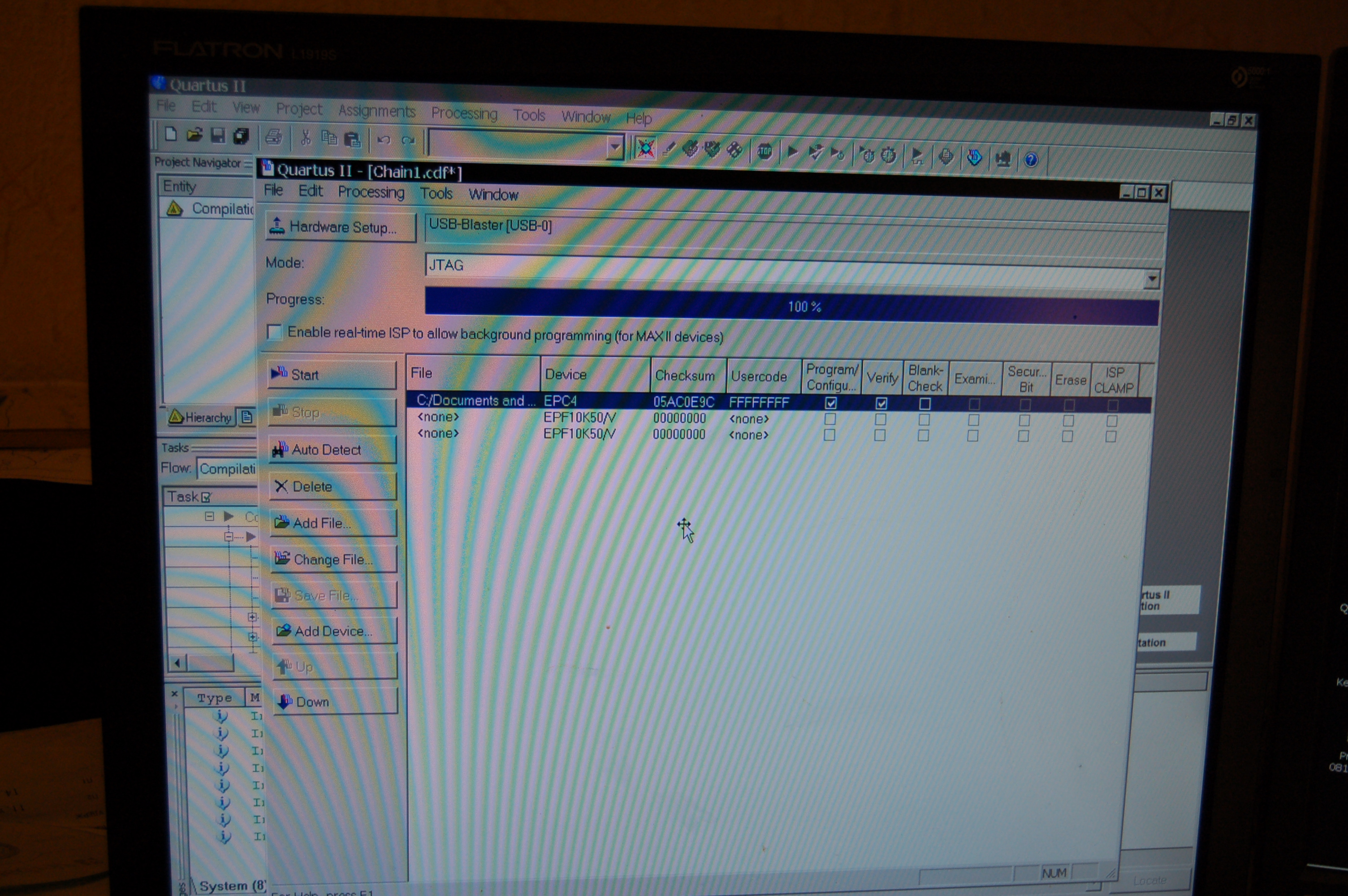

Спаял линкобластер. Линк заработал сразу без вопросов. У бластера FT-245BL не хочет в штатном режиме прошивать EEPROM 93LC46B.
Диагноз: при включении FT-245 видит чистое ПЗУ и стартует с дефолтными настройками (под вендой видится как virtual com-port). MProg
детектит наличие пустой ПЗУ. При попытке прошить пишет, что ПЗУ нет. Я чето не врубаюсь. Сигналы по осциллу, вроде, соответствуют ожидаемым. Кто-нибудь штатно (через USB) шил 93LCXX c помощью FT-245BL? Можно было бы попытаться прошить ПЗУ через lpt или еще хзкак, но у меня есть прошивка в формате ept (внутренний формат для FT-xxxx), как получить бинарнег - тоже хз.

Postby KOE » 15 Nov 2012, 13:38
Заработало. Спасибо доброму дяде Киперу. Проблема была в MProg. Похоже, она поддерживает только старые чипы, BL не поддерживает. FT-prog, лежащая на сайте, у меня не пошла из-за требований к dotnetfx, а версия 2.2 заработала. Все прошилось, правда, пришлось ручками вводить конфигурацию usb, т.к. исходный файл был ept, а FT-prog желает xml, которого у меня не было.

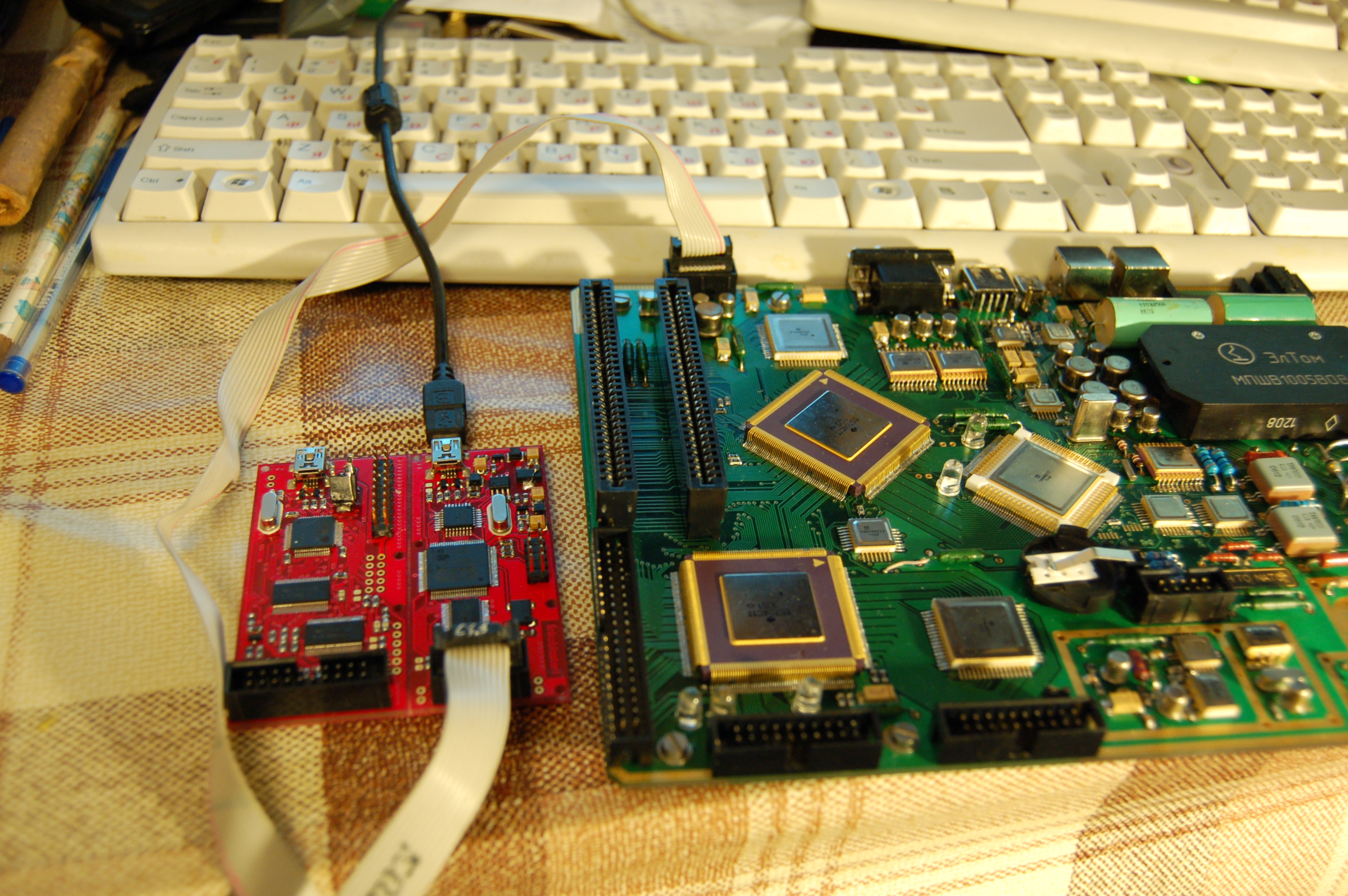

Postby keeper » 15 Nov 2012, 14:13
Какая красота справа от усб-блевастера! Пятногон 8/3 на российской военщине будет?
keeper
Posts: 286
Joined: 12 Jun 2010, 22:31
Postby KOE » 15 Nov 2012, 14:17
keeper wrote:Пятногон 8/3 на российской военщине будет?
Посмотрим.
