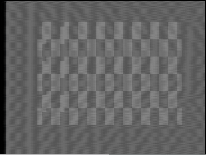

Есть комп, при включении выдаёт такую картинку. При вынимании пзу матрас не показывает. Проц довольно сильно греется. Дело в нём?

1. пробило какую то микруху и она жарит питанием проц
2. сдох проц
3. пункт 1 плюс 2
что делать? вытаскивать з80. смотреть шины - где четко 5в, там копать.
если шины в норме, то ставить другой проц и смотреть

нолька wrote:то делать? вытаскивать з80. смотреть шины - где четко 5в, там копать.
на всех разрядах шины данных будет четко 5в biggrin
Postby CAMAHACYKE » 20 Mar 2008, 21:12
Согласен по поводу шины данных. Вот если на ней нету четко 5 вольт, то там и копать. У меня так ВГшка сдохла и коротила шину данных, были нули, комп не запускася. Только сначала питание проверь на всякий случай, может там общий провод на проце в обрыве. Или напряжение завышено. А что за модель?
Я еще не встречал что бы Z80 сдыхал. Ну разве что от молнии или 220 вольт попадает. А так обычно сдыхает что угодно, кроме проца. Чаще всего память.

Postby KOE » 20 Mar 2008, 21:18
CAMAHACYKE wrote:Я еще не встречал что бы Z80 сдыхал.
У меня сдохло 2 зетника от разгона на 7 МГц. Зетники были не простые, кристаллы немецкие, а корпусирование - Зеленоградское (Ангстрем, который ненавидит lvd biggrin biggrin biggrin ). Такая хрень в керамике с золотыми ногами и надписью 80A-CPU и логотипом Ангстрема. В турбе работает 10-20 минут, потом начинаются глюки, потом все кончается.

CAMAHACYKE wrote:Я еще не встречал что бы Z80 сдыхал. Ну разве что от молнии или 220 вольт попадает. А так обычно сдыхает что угодно, кроме проца. Чаще всего память.
А у меня один з80 уже сразу дохлый был. Вынесло в обрыв пару адресных пинов.
Скорее всего статикой или хзчем ещё до втыкания (проц цмосовый был).
