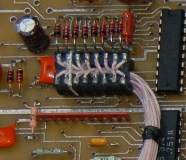

Транссексуализм, делаем микросхему папой

Postby lvd » 23 Mar 2008, 13:11
нолька wrote:в цанговую панельку воткнуть обычную. как убъется - поменять и тд.
В цанговую ты обычную не засунешь. Наоборот надо, если обычная уж впаяна.
Posts: 7262
Postby нолька » 23 Mar 2008, 14:28
lvd wrote:В цанговую ты обычную не засунешь. Наоборот надо, если обычная уж впаяна.
нет. именно так. я уже столько раз это проделал, что тебе и не снилось...
Postby Firewater » 24 Mar 2008, 14:11
В общем поставил обычную панель и папой сделал тоже обычную панель. Работает, хотя держится неважно.

Postby deathsoft » 13 May 2008, 22:06
Вот такие разъемы есть - на шлейф http://www.comport.spb.ru/index.php?categoryID=157
этот DIP16 , но есть и другие
Postby KOE » 13 May 2008, 22:25
А я в своем профиге вот так извратился - вставил обычную панельку в цанговую. Плотно прижал и прочной ниткой обвязал, чтобы не вывалилось. Вообще терпеть не могу горе-конструкторов, которые вместо человеческих разъемов панельки лепят.
