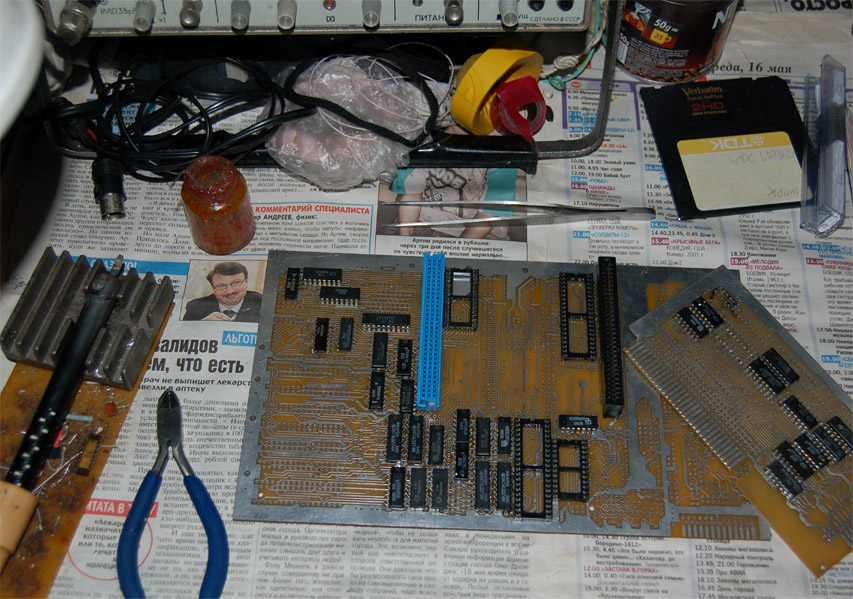

Неутомимый маньяг koe начал собирать очередной ZX
Postby KOE » 23 Mar 2008, 14:19
Сабж. Будем и собирать и крякать прошивку.
Нука угадайте с 3-х раз, что за зверь??? Кто угадает, тому в подарок к155ла3.

Postby lvd » 23 Mar 2008, 14:21
KOE wrote:Нука угадайте с 3-х раз, что за зверь??? Кто угадает, тому в подарок к155ла3.
Гы, хзнехт шоле? smile

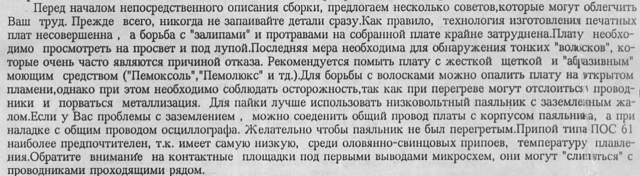

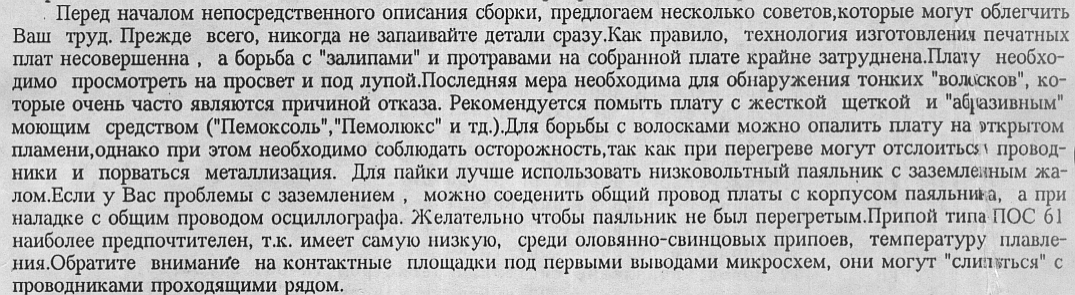

Postby KOE » 24 Mar 2008, 23:40
Ну и кто после этого маньяг???

Postby lvd » 25 Mar 2008, 00:33
ога, изжарить плату на огне, а потом ещё помыть жёсткой щёткой с песочком. И только тогда паять! =)))
я бы предложил ещё переехать стопку таких плат танком. чтоб, панимаиш, ни один залип не пробрался!
