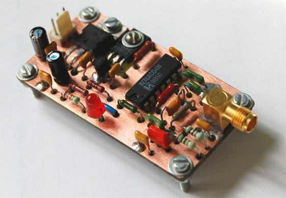

Почти пять лет уже не травил платы в домашних условиях. Вот решил 'молодость' вспомнить и вон чего намонстрячил:

А что это? И зачем ВЧ разъем? Пробник- генератор что ли?

Это автогенератор. Емкостная трехточка, но не обычная. В ней в качестве активного элемента используется КМОП-инвертор. На борту также буферный каскад и источники питания. Предназначена для измерения уровня фазовых шумов, обусловленных шумами типа 1/f в МОП-структуре. Колебательная система сделана с преднамеренно заниженной добротностью (расчетное значение 10), чтобы после умножения частоты уровень фазовых шумов заметно превышал пороговое значение спектроанализатора, тогда измерения будут более точными.

2 KOE, я ниасилел пра чё ты написал, но реквестирую фотку обратной стороны платы!

Заранее предупреждаю, что обратная сторона смотрится страшно (не для слабонепвных). Рисовал обычной спичкой. ЛУТ не использую по причине отсутсвия дома лазерного принтера.
