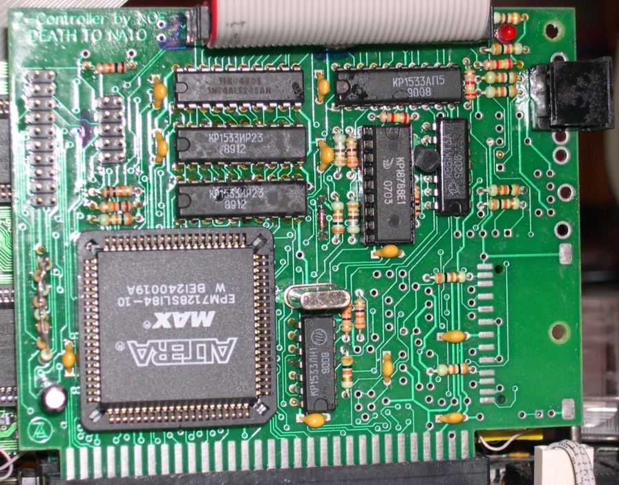

Postby lvd » 02 Jun 2008, 10:05
вот, собрал свой "z-иде или немоконтроллер"
Заработал, как ни странно, сразу.

...предлагаю закончить начатое. Вывести на IO2-IO7 (по схеме зконтроллера) сигналы для клавиатуры, соответствующие D0-D5. Вывод всегда, только функция адресов и регистров клавиатуры. Открытый коллектор, есессно. Со своей стороны обязуюсь припаять и испытать =)
и ещё, сигнал IO8 попадает на разъём, а на разъёме написано GND. Это где очепятка?

Postby KOE » 02 Jun 2008, 13:46
lvd wrote:Вывести на IO2-IO7 (по схеме зконтроллера) сигналы для клавиатуры, соответствующие D0-D5. Вывод всегда, только функция адресов и регистров клавиатуры. Открытый коллектор, есессно. Со своей стороны обязуюсь припаять и испытать =)
Попробую, но не обещаю, что быстро, у мну сейчас завалы по учебным делам, да еще и военные, сцуки, %:;;№;№;%%??№"%?*()(.
lvd wrote:Это где очепятка?
Должно быть io8.
