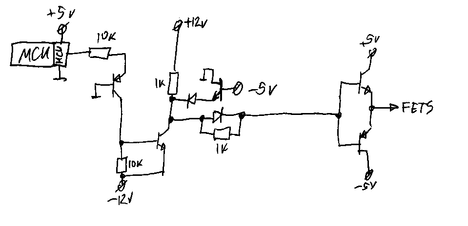

Ламосхема (кто ещё ламовее придумает?)
Postby lvd » 22 May 2008, 11:20
Типа, драйвер комплементарных ФЕТов с размахом +5..-5 в, управлением от МЦУ.
Задача была - разумная и ограниченная сила тока в обе стороны, избежание насыщения транзисторов.
Интересно, работать будет?... =))))

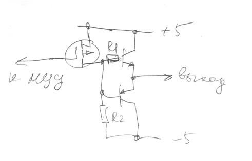

Postby KOE » 22 May 2008, 21:35
lvd wrote:Типа, драйвер комплементарных ФЕТов с размахом +5..-5 в, управлением от МЦУ.Задача была - разумная и ограниченная сила тока в обе стороны, избежание насыщения транзисторов.
Правильно ли я понял, что на выходе надо либо +5, либо -5, с управлением от контроллера с кмоп - выходом? Если да, то я бы сделал так:
Идея простая. Если на входе схемы 1, то полевик закрыт, ток течет через нижний эмиттерный повторитель, ограничивается номиналом R2. Если на входе 0, открывается полевик, ток течет через верхний транзистор, ограничивается номиналом R1. Недостатки: нужен полевик с p-каналом и изолированным затвором, а транзисторы в эмиттерных повторителях взять такими, чтобы Uбэ обр > 5 В.
И еще. На выходах будет не точно +_ 5 В, а (+_ 5 В _+ 0.7 В).

Postby lvd » 22 May 2008, 23:08

Postby lvd » 22 May 2008, 23:18
KOE wrote:Правильно ли я понял, что на выходе надо либо +5, либо -5, с управлением от контроллера с кмоп - выходом? Если да, то я бы сделал так:
Мля, гениальная схема! biggrin biggrin Мне в голову не приходило разорвать пушпульный повторитель таким образом =) Вощем, зочод, ну и плюс трабла обратного БЭ.
ЗЫЖ кздаде, верхний транзистор меняется на диод smile

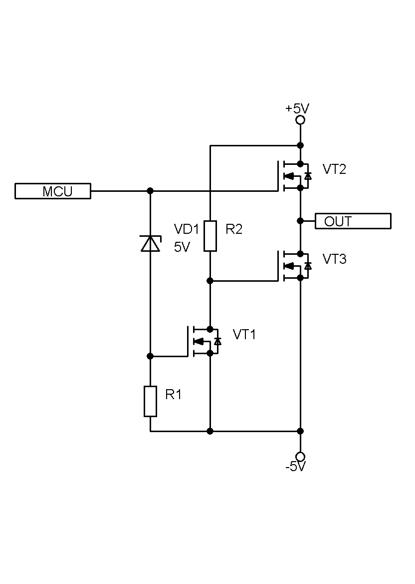

Postby deathsoft » 23 May 2008, 03:33
Вот еще можно так сделать (тут все транзисторы одинаковые n-канальные, правда нужен стабилитрон на 5В, на диоды в транзисторах - забить, это у меня просто картинки транзисторов от блока питания с защитными диодами)
