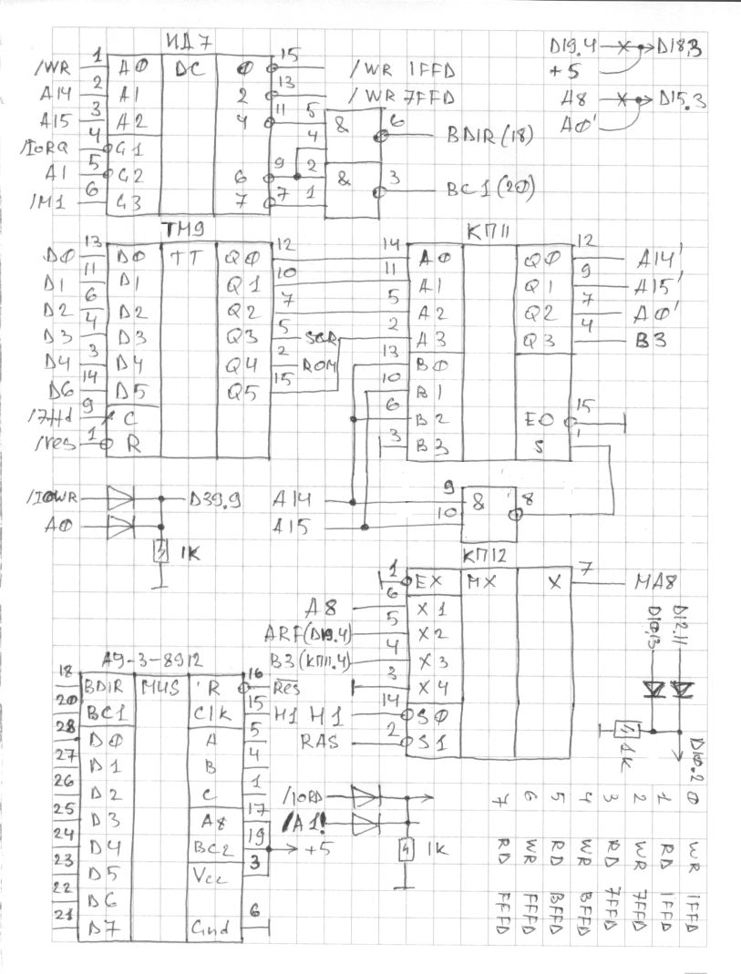

И так получил я новую, красивую плату для Ленинграда и решил собрать его и потом сразу расширить и усовершенствовать этот комп.
Дисковвод и PS2 клаву итд. подключать к нему не собираюсь. Просто хочу собрать Ленинград128к с AY и с хорошим видеовыходом и поместить это дело в этот корпус:
http://jeweldesign.de/Spektrum-Design.jpg
Так как я ТРДОС не использую, мне один добрый человек помог немного изменить оригинальную схему доработки из журнала ZX-REVU
Вот эта поправленная схема: http://jeweldesign.de/spektrum128.jpg
Одну часть "бутерброда" я добавил в схему а также убрал диоды и заменил их на освободившийся елементы (которые освободил изза неиспользования ТРДОСа)
Теперь пару вопросов
Все ли нормально на схеме или может быть чегото еще не хватает?
Какие еще я могу исправить ошибки в Ленинграде?

Postby skyther » 31 Aug 2008, 04:48
Вместо мелкой логики хорошо ИД7 поставить

Postby нолька » 31 Aug 2008, 06:23
не стОит ид7

Postby skyther » 01 Sep 2008, 16:25
По такой схеме расширял (до 256кб!). Как болек сказал, проги которые юзают ld a,1f; out (fd),a работать не будут. Да и диодов дохрена sad

Postby нолька » 01 Sep 2008, 17:15
если еще два диода поставить, то будут smile
вообще это под РУ7 заточено, для ру5 надо кардинально менять - 1й пост - то, что нужно.
