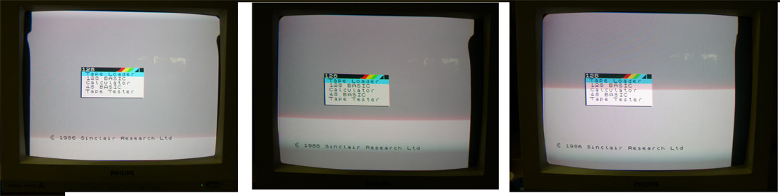

После сборки второго ленинна связался с такойже проблемой как и на первом ленине
На телеке вообще картинка сбиваеться а на мониторе как на фотке. Когда екран в мониторе с помощи настройки моника влево двигаю то кривизна меняеться. На фото все показанно
привязку к чёрному я сделал и картинка белее и чище сделалась но кривизна все присутствует
Теперь вопрос. Это дело изза не стандартной синхры????

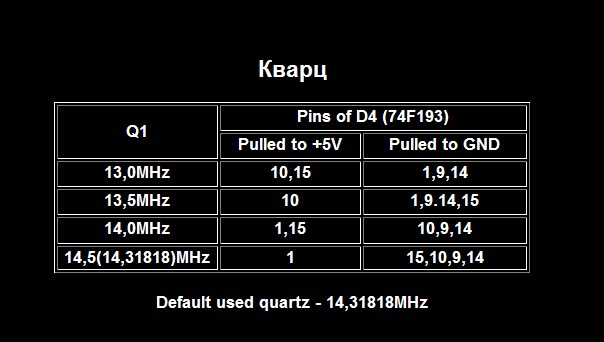

Postby нолька » 27 Sep 2008, 07:32
проверь это. можешь с разными кварцами поиграться

KingArthur wrote:Теперь вопрос. Это дело изза не стандартной синхры????
Магнитов или колонок рядом с монитором нету?
Postby KingArthur » 27 Sep 2008, 22:51
нету
на телеке вообще картинка срывается а на ТВ тюнере картинка
кадрами листает
можно конешно сделать видео как чебуратор на zx.ru форуме с помощи флашки и спец прошивки но это уже будет не ленинград а полу ленинград
хотя может быть другого выхода нет
