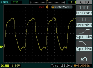

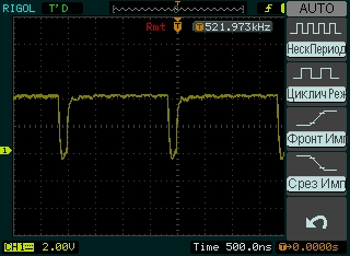

Postby Egal » 18 Apr 2009, 17:03
... первый пуск пошел так сказать комом :-) Квадрат вроде есть, и даже чтото похожее на матрас, но синхра срывается, и срывается очень сильно.
Посему может у кого есть еще и картинки частот в каких-нибудь контрольных точках?

Postby Egal » 21 Apr 2009, 21:31
Будь ласка, поищи. В принципе есть пара картинок, что успел снять - cas1, cas2, ras, we.
Пока не проникся цифровым осциллом.
