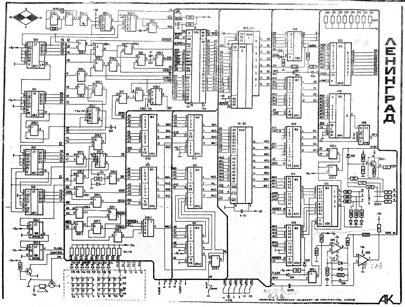

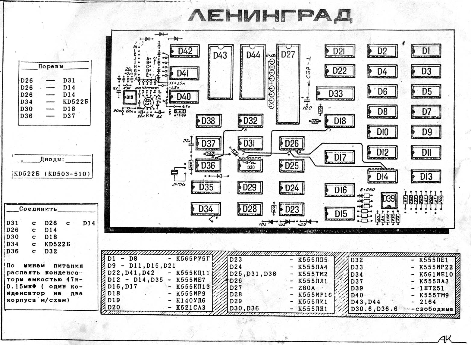

Ниже прилагается список найденных ошибок (только для плат "Ленинграда" от JTN, где стоит год выпуска 1989) и принципиальная и монтажная схемы, отсканированные с хорошим качеством, которые нигде, кроме этого форума, найти не получится. Такой вот эхсхлюзивчег от koe smile
На прилагаемой монтажной схеме есть описание неких ошибок, так вот на это описание смотреть не надо, для сабжевых плат описание ошибок нижеследующее (все обозначения по прилагаемой схеме):

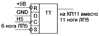

5. Сделать привязку к уровню черного по прилагаемой схеме.

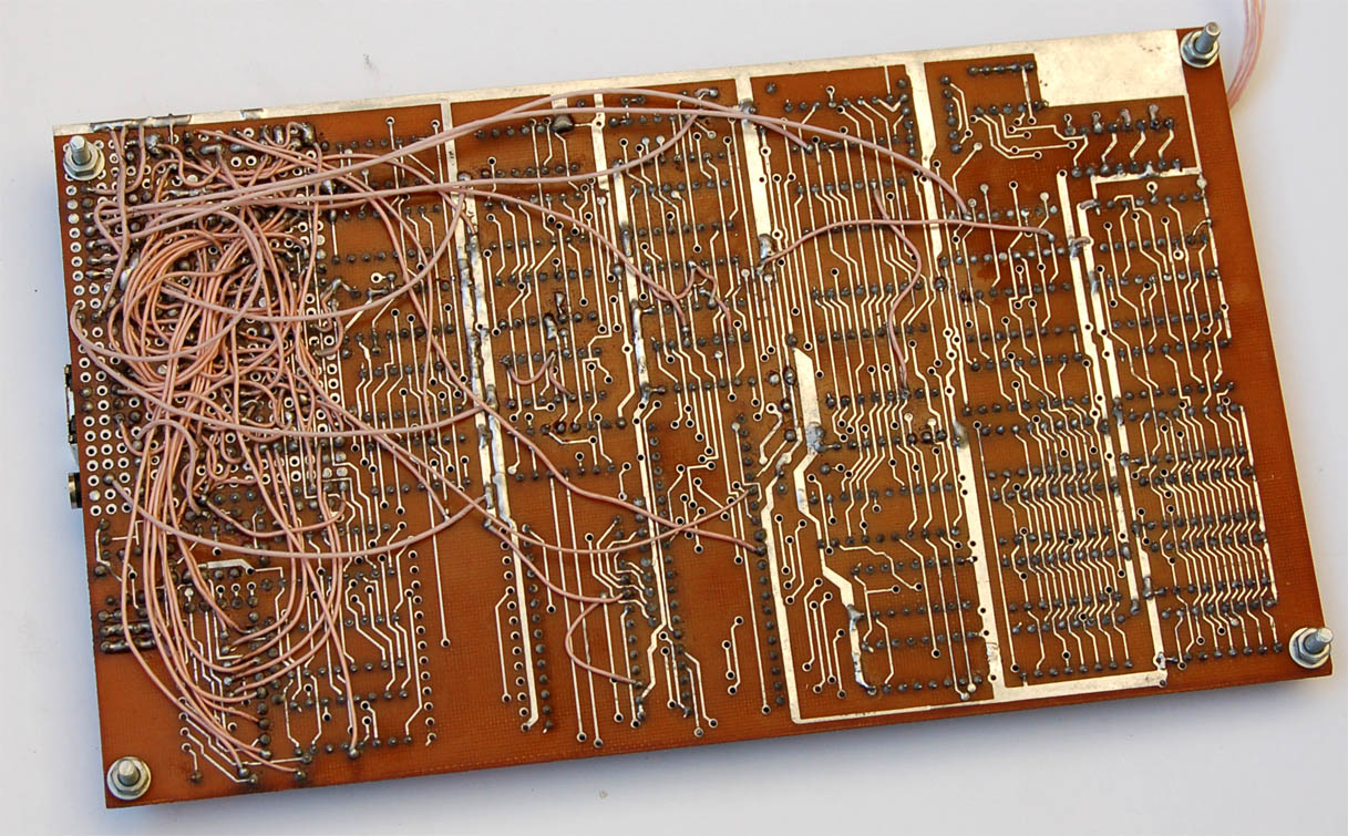

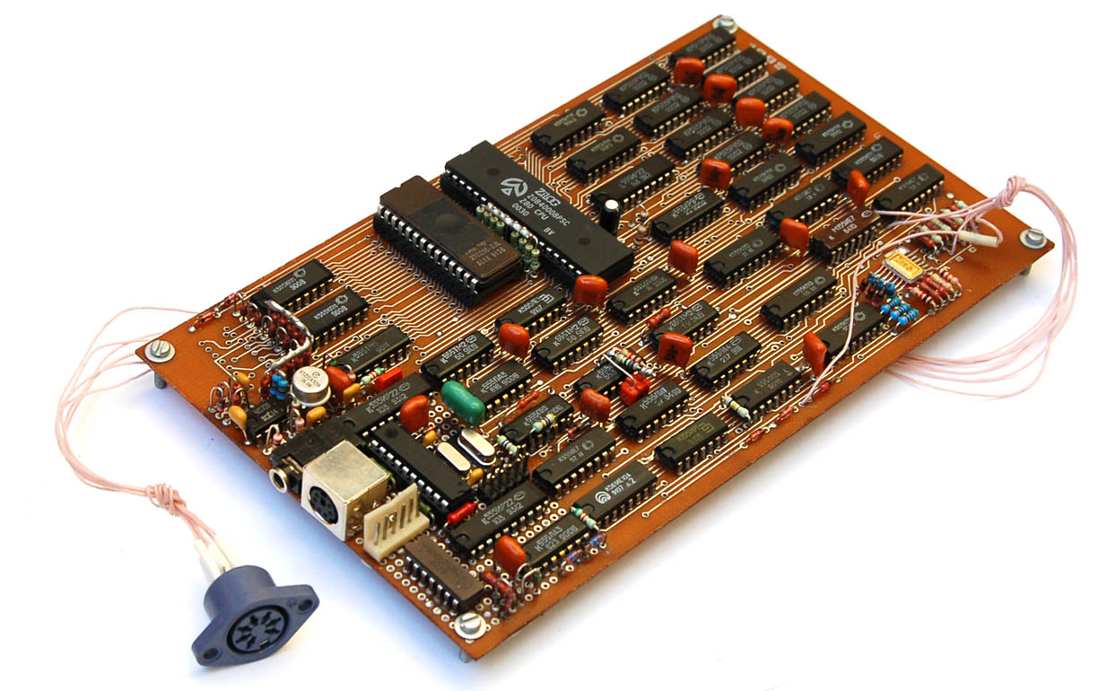

Также на прилагаемых фотках можно посмотреть, какой Ленинградец получился у меня. Я решил дополнить его контроллером ps/2 клавиатуры, который напаял МГТФом на монтажном поле. Нормальной механической клавы для ZX в 21-м веке уже не сыщещ...
(298.46 KB) Not downloaded yet

Postby KOE » 25 Sep 2007, 21:59
(482.89 KB) Not downloaded yet
Postby KOE » 25 Sep 2007, 22:00
(195.78 KB) Not downloaded yet
Postby KOE » 25 Sep 2007, 22:01
(181.32 KB) Not downloaded yet
Postby KOE » 25 Sep 2007, 22:02
(271.76 KB) Not downloaded yet

Postby lvd » 26 Sep 2007, 09:48
KOE wrote:Прикрепления: 54037344.jpg (272 Kb)
Картинка греет душу )

нолька wrote:а по какой схеме контроллер клавы?
Почти Камилевская, с небольшими изменениями, связанными прежде всего с тем, что собирал из того, что есть. Контроллер attiny2313.
