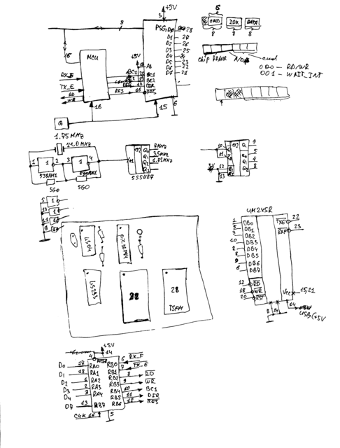

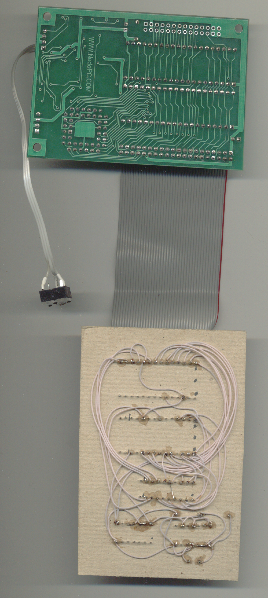

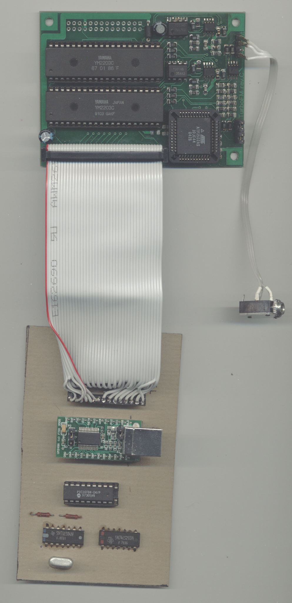

Сделано из того что было под руками, усб модуль готовый (покупной) UM245R, tsfm тоже готовый (куплен у CHRV).
(2.88 MB) Downloaded 227 times
вот еще сорец прошивки для пика добавил.

Тоже самое что и обычный тсфм, только работает от ПЦ. Можно музыку проигрывать для написанную для этих чипов, я вот пока сделал плеер для турбосаунда (без ФМ), играются одночиповые и 2х чиповые модули. Digital sound НЕ ПОДДЕРЖИВАЕТСЯ.

А что там за пук стоит? А то у меня все есть кроме пука и программатора для пука...

Догадался кликнуть на фотку, а там все видно :bang:

keeper wrote:А что там за пук стоит? А то у меня все есть кроме пука и программатора для пука...
Да контроллер вообще любой (аттини, мсц51, пик, да хоть совковый тезей), пик стоит тот что под рукой был, вообще желательно чтобы было 2 порта по 8 бит у контроллера (а то у этого пика ног не хватает из за этого извращатся приходится).
