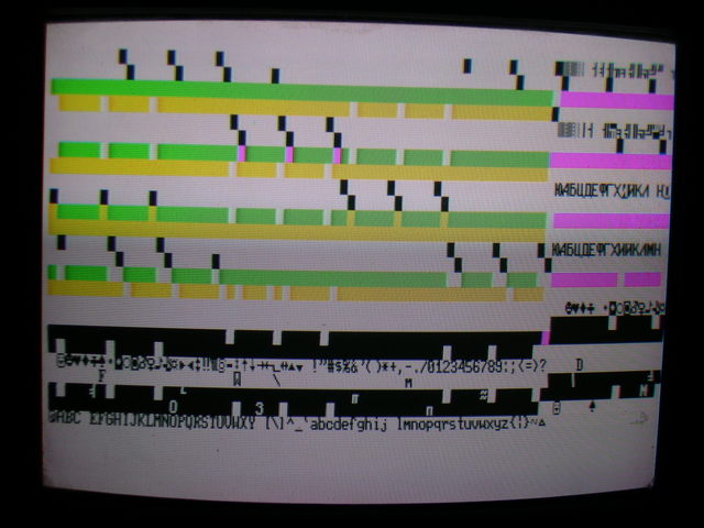

Вот чо показует с тестовой прошивкой... Сначала был процессор з84ц0010 - вообще труп. Выяснилось, что А1 и А2 в нём (в проце) отгорели. Ща какой-то голдстар.
Re: АТМ трупо! (писец...)
PostPosted: 06 Nov 2007, 21:57
by KOE
А рисуночег-то не смотрится что-то. Вот когда бы осцилл пригодился, не правда ли?

Дюбель два про картынко...
а то думаешь, как я обрыв адресов нашёл? осциллом...

Проверь перемычки, определяющие тип и количество микросхем ОЗУ, мультиплексоры и дисплейные счетчики.
У меня АТМ тоже не сразу стартовал, когда отловил все глюки платы (с полтора десятка их было, я собирал на желтой плате, причем одной из последних, не самого роскошного качества), долго не мог понять, в чем дело, оказалось забыл поставить одну перемычку.

KOE wrote:Проверь перемычки, определяющие тип и количество микросхем ОЗУ, мультиплексоры и дисплейные счетчики.
Ага, перемычки я проебоглазил, но 1хуй не помогло. Завтра буду тыкацо осциллоглядом дальше...
