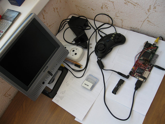

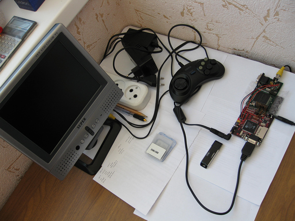

В связи с тем что временно испытываю финансовые трудности и отсутствие времени (переезд, ремонт, девки) - не могу заказать печатку сабжа и распаять...
Поэтому чтоб народ не скучал, выкладываю несколько фоток прототипа девайса :)
Как вы догадались - тот же Thresher, только с выводом картинки на TV и VGA
Device
NES
GBA

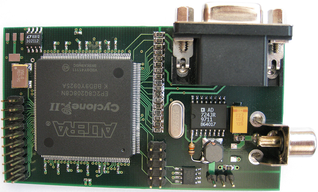

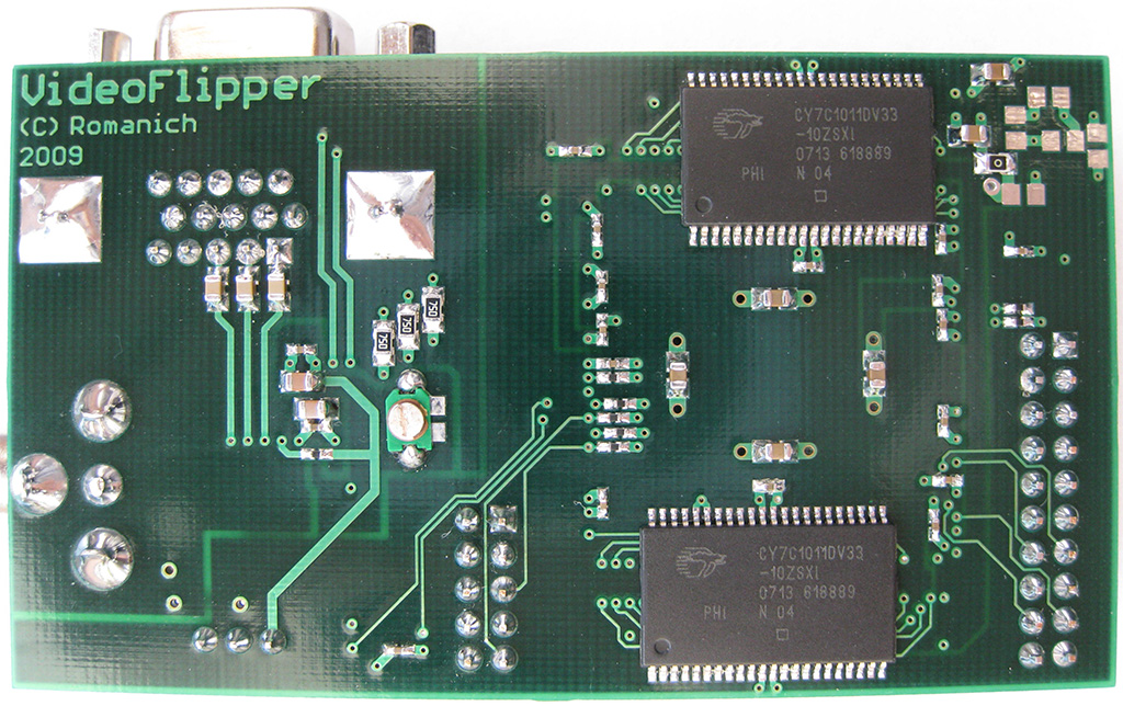

Postby deathsoft » 22 Mar 2010, 13:02
Он двухплатный чтоли? Выложи картинки платы сфотканой поближе.

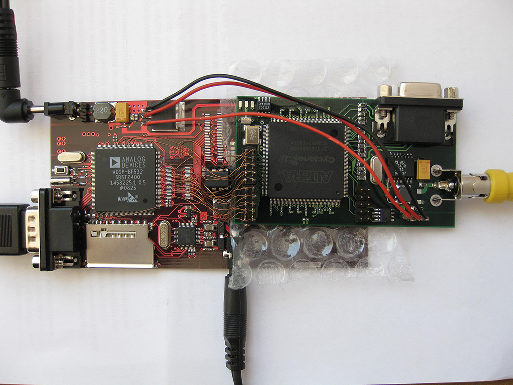

Postby Romanich » 23 Mar 2010, 03:29
Макет двухплатный.
Первая плата - обрубок DT+ без экрана(ещё одну собрал!), вторая - видяха на FPGA

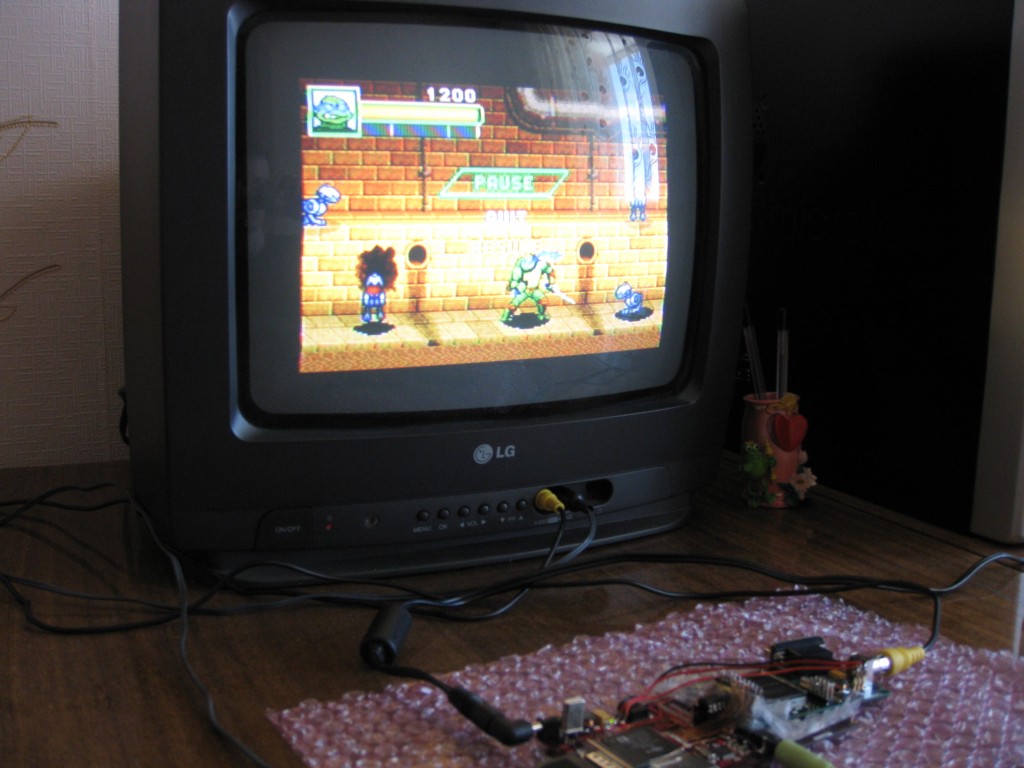

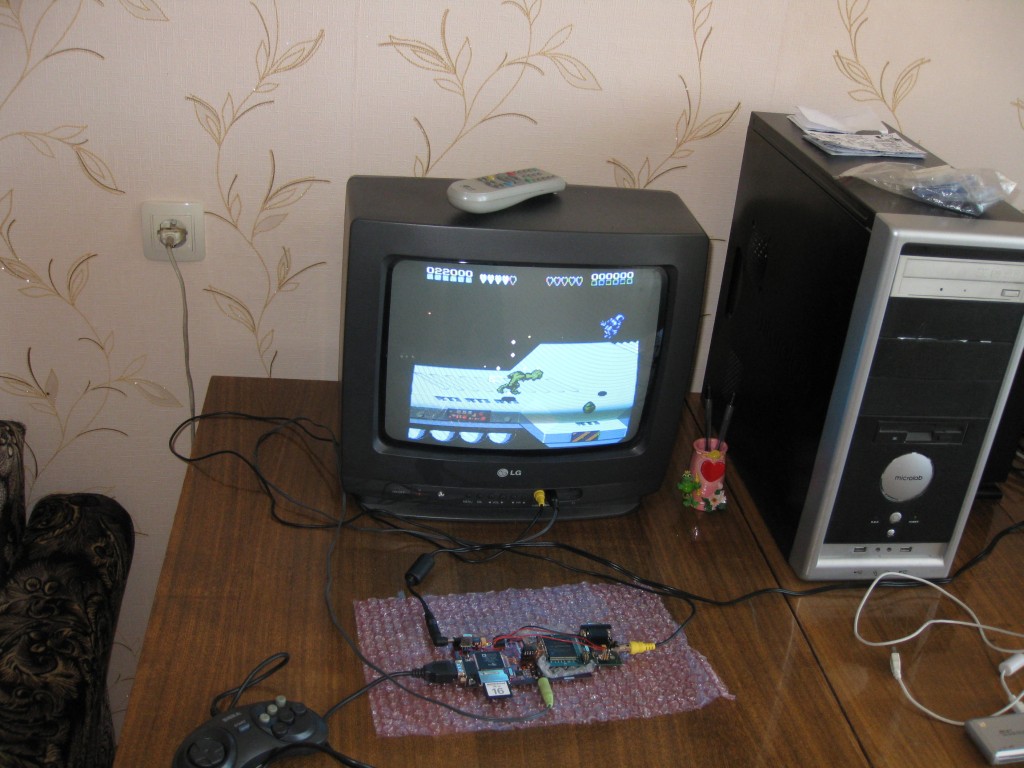

Зачем БГА, если 532-й гонится на 700 МГц? ;) при этом работает в комнате(+24) и на незастекленном балконе(-4). Пытал пол-дня на разных эмуляторах.
Фотки ниже.
Спаял ещё одну плату без маленького ЛСД и соединил с видеокарточкой - получился макет для отладки.jpg
Макет
Перед видяхи оказываются все современные телики держат кроме ПАЛ ещё и НТСЦ !.jpg
Top

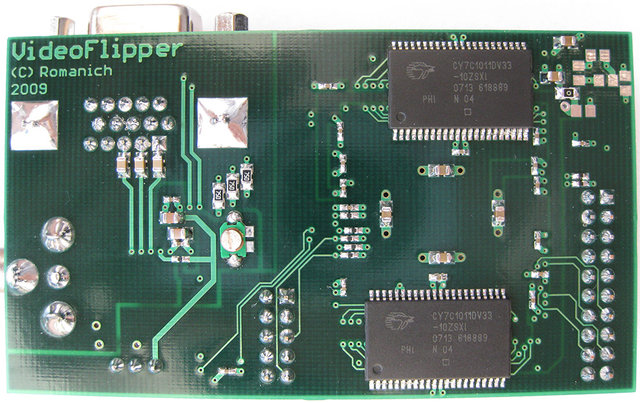

Bottom

Postby deathsoft » 23 Mar 2010, 15:15
Круто, ты просто монстр :applause:
Видеокарта на 4х слойке?
Postby Romanich » 24 Mar 2010, 03:21
deathsoft wrote:Видеокарта на 4х слойке?
Да.
Кстати, изрядно моск вынесло, когда ПЛИСы осваивал(VHDL), но в целом параллельные процессы рулят :)
На видеокарте ашыпка - питание PLL не отфильтровано как надо (бусины, кондёры), потому что думал что не надо будет пользовать.
Но оказалось что надо при нарезке шины для общения с процессором, но всёравно на PLL=250МГц работает.
В окончательной разводке это учтено и исправлено.
