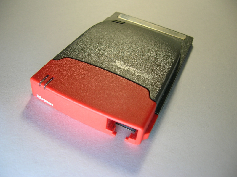

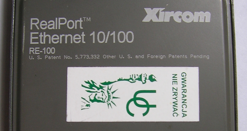

Дали мне на тест вот такую карточку — XIRCOM Realport Ethernet 10/100 Interface Card for PCMCIA port:

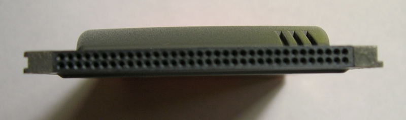

Судя по пинам, оно должно подходить, но как-то «туго» вставляется, а сломать не хотелось бы :(
Посему вопрос, оно подойдёт вообще к амиге? Реально её запустить?

там есть 2 шт оч похожих ифейсов - пцмциа (аналог иса шины) и cardbus, которая пцы. Отличаются только выемками на торцах. Надо нагуглить форму того и того и сравнить. Вообще пцмциа может быть и туго, но вставляецо до конца, а кардбас по идее вообще не должно вставляццо. И да, ещё вопрос в том, поддерживают ли омигодрова именно эту карточку. Где-то были списки поддерживаемых пцмциа карт.
Postby lvd » 20 Dec 2011, 16:31
вот еще гугле пишут:
http://www.amiga.org/forums/showthread.php?t=39328
еще где-то в гугле пишут, что это таки pcmcia 16bit, а не кардбас.
Так что есть вероятность, что если ее вколхозить в разъём, то дрова её поймут.

lvd wrote:Так что есть вероятность, что если ее вколхозить в разъём, то дрова её поймут.
Спасибо! буду пробовать.
